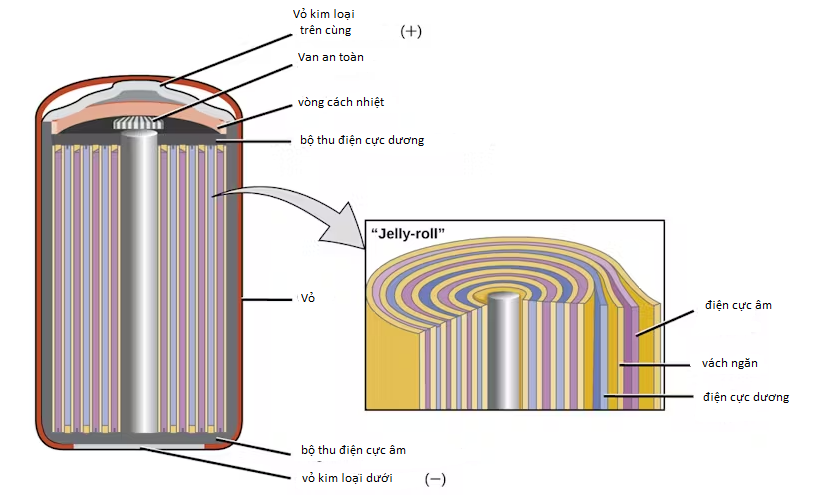

Công ty sản xuất các tế bào hình trụ vì đây là loại dễ sản xuất nhất. Vào những năm 1990, Sony đã sản xuất rất nhiều máy quay và băng, do đó có rất nhiều thiết bị sản xuất dạng cuộn . Việc tái sử dụng thiết bị này để sản xuất các cuộn điện cực pin được chế tạo bằng cách đúc màng trên các tấm đồng hoặc nhôm rồi cuộn chúng thành một hình trụ “cuộn thạch” là điều đương nhiên.
Pin hình trụ được cấu tạo từ nhiều lớp mỏng cuộn lại như cuộn thạch.Lớp vỏ dày của các ô hình trụ này chắc chắn về mặt cơ học và để tăng thêm một lớp an toàn khác, chúng có van giảm áp. Rất nhanh chóng, những tế bào lithium-ion đời đầu này đã chiếm lĩnh thị trường điện tử cầm tay, đặc biệt là cho máy tính xách tay và điện thoại di động, vì chúng lưu trữ nhiều năng lượng hơn và có tuổi thọ lâu hơn pin sạc niken-cadmium.
