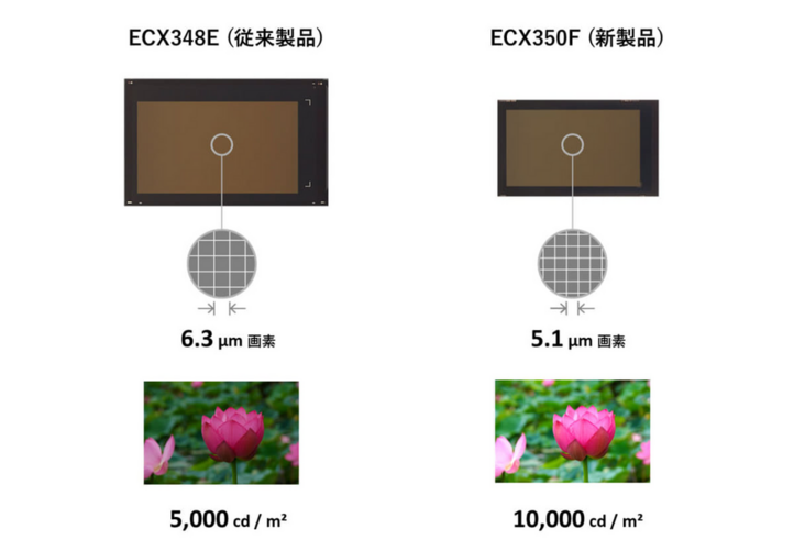

ECX350F sở hữu kích thước điểm ảnh chỉ 5.1µm, tương đương mật độ điểm ảnh khoảng 5.000 ppi, cao nhất trong ngành. Bên cạnh đó, độ sáng cũng đạt mức ấn tượng 10.000 cd/m2, gấp đôi thế hệ trước. Sự kết hợp giữa kích thước nhỏ gọn và độ sáng cao đã giải quyết bài toán hóc búa trong việc phát triển màn hình cho kính AR, nơi yêu cầu khắt khe về cả hiệu suất hình ảnh lẫn thiết kế nhỏ gọn.
Để đạt được thành tựu này, Sony đã áp dụng nhiều công nghệ đột phá. Họ phát triển quy trình bán dẫn mới để chế tạo điểm ảnh 5.1µm, thêm lớp micro-lens tối ưu hóa hiệu suất phát sáng. Bên cạnh đó, cấu trúc OLED được thiết kế đặc biệt để cân bằng giữa điện áp kích hoạt và hiệu suất phát sáng, giúp màn hình vừa nhỏ gọn vừa có độ sáng cao.

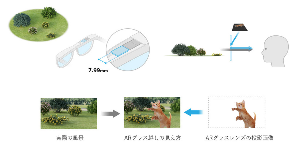

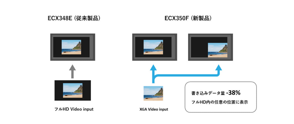

ECX350F còn được trang bị "tính năng khung đen thay đổi", cho phép hiển thị hình ảnh ở bất kỳ vị trí nào trên màn hình với độ phân giải tùy chỉnh. Tính năng này rất hữu ích cho kính AR, nơi phần hình ảnh đen sẽ trong suốt, cho phép người dùng nhìn thấy thế giới thực. Sự ra mắt của ECX350F đánh dấu bước tiến mạnh mẽ của Sony trong lĩnh vực màn hình cho kính VR/AR. Họ đang là công ty dẫn đầu cả về thị phần lẫn công nghệ ở đây, cung cấp màn hình cho Apple, Xiaomi và XReal.
