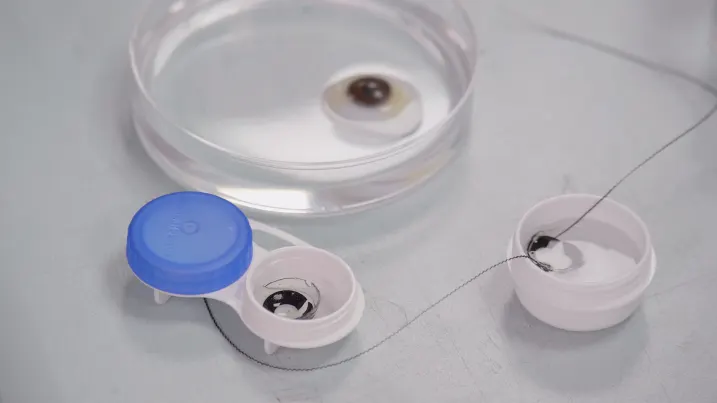

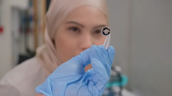

Bản thân kính áp tròng cực kỳ mỏng, chỉ 0,5 mm, do đó kích thước và tính linh hoạt của những viên pin là chìa khóa giúp người dùng không cảm thấy khó chịu. Lee cho biết: “Độ dày viên pin của chúng tôi khoảng 0,2 mm, gấp đôi độ dày của một sợi tóc con người”. Lee và nhóm của ông đã phát minh 1 loại pin mới, cung cấp năng lượng bằng cách sử dụng dung dịch muối sinh học để thay thế cho pin lithium-ion chứa vật liệu dễ cháy.
Pin được phủ glucose và khi nhúng vào dung dịch muối, glucose sẽ phản ứng với các ion natri và clorua để tích điện. Và như vậy, có thể sạc luôn bằng nước mắt của người đeo thay vì dùng năng lượng từ hóa chất dễ cháy. “Dung dịch nước mắt cũng chứa glucose. Điều đó có nghĩa là khi bạn đang đeo kính áp tròng, nước mắt cũng có thể sạc luôn cho pin. Bạn càng khóc nhiều thì nó càng được sạc nhanh hơn” - Lee nói.
