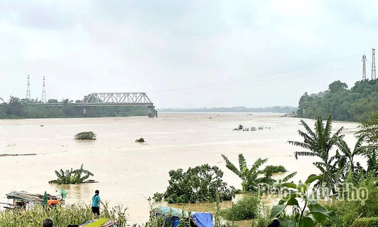

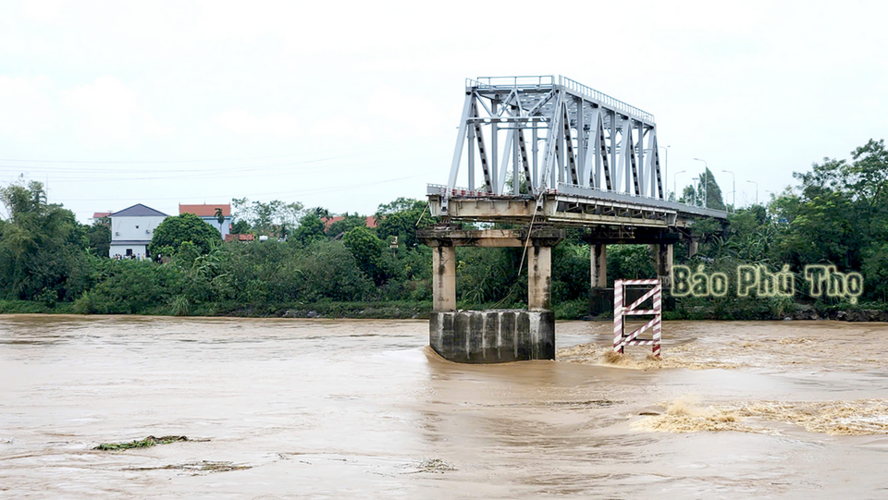

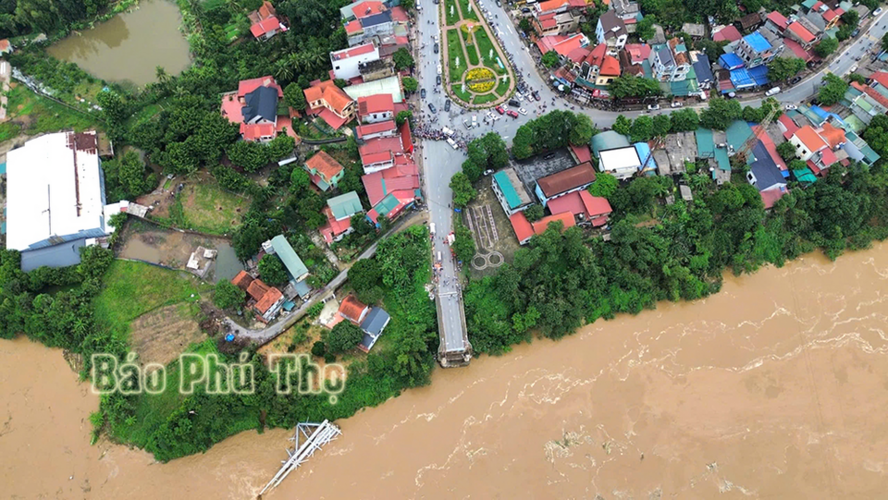

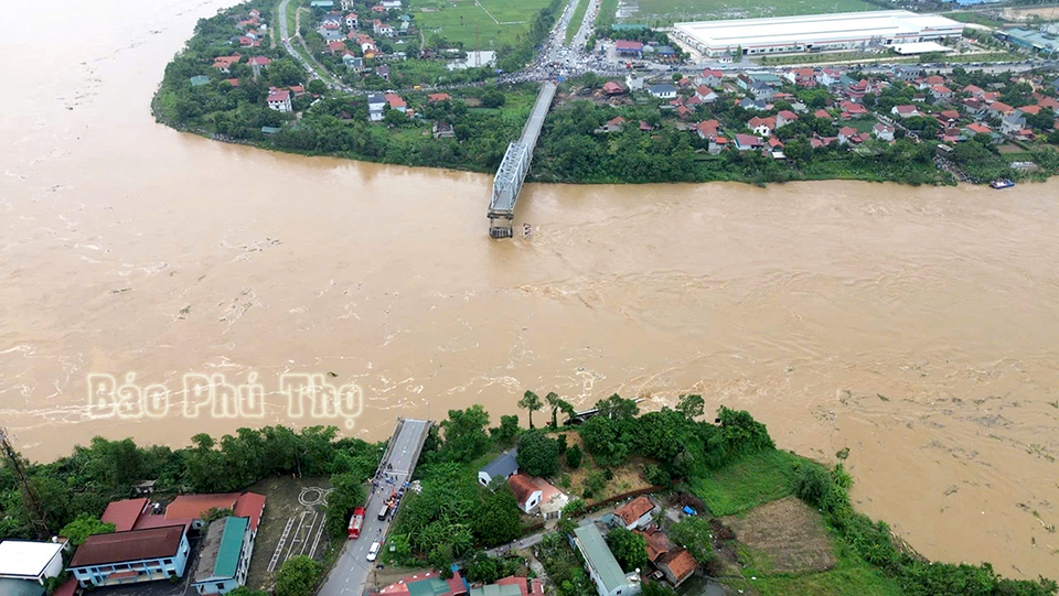

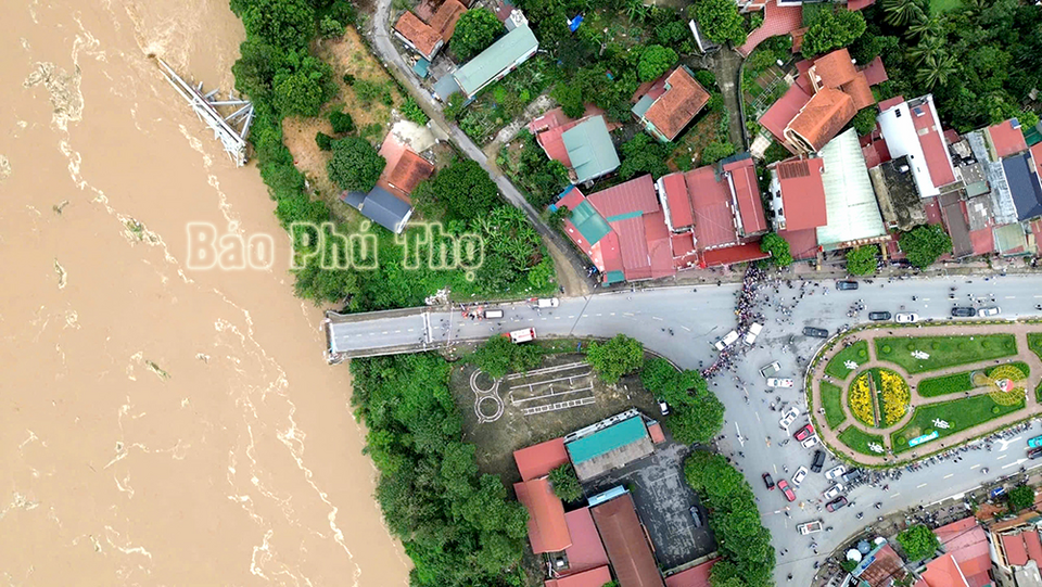

Cầu Phong Châu bị sập vào lúc 10 giờ ngày 9/9, khi đó trên cầu có người và xe lưu thông khi xảy ra sự cố. Hiện lực lượng chức năng đang trích xuất camera, ghi lời khai nhân chứng để xác định chính xác số người, phương tiện gặp nạn.
Cầu Phong Châu trên Quốc lộ 32C, bắc qua sông Hồng, nối giữa huyện Tam Nông và huyện Lâm Thao.
Cầu được xây dựng với kết cấu dàn thép, có chiều dài gần 380m, đưa vào sử dụng từ năm 1995.

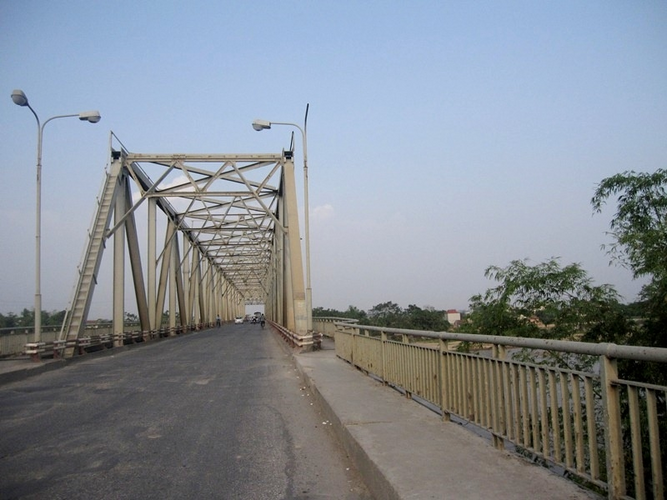

Cầu Phong Châu với tải trọng thiết kế H18-X60 gồm 8 nhịp, trong đó có 4 nhịp giản đơn dầm T33m bằng bê tông cốt thép dự ứng lực, 3 nhịp dàn thép (66m+64m+80m) và 1 nhịp giản đơn dầm T21m bằng bê tông cốt thép thường.
Cầu Phong Châu có trọng tải 60 tấn, dài 240,5m, rộng 6,5m với 2 làn xe chạy ngược chiều nhau.

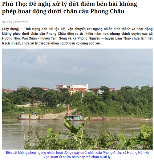

Bài báo đăng trên báo Xây dựng năm 2022 phản ánh: Hàng ngày, xe vận chuyển cát sỏi ngay dưới bãi lên cầu Phong Châu liên tục hoạt động dù trọng tải vượt quá mức cho phép, vi phạm nghiêm trọng mà không hề có sự kiểm tra của cơ quan chức năng. Không chỉ gây mất an toàn cho người và phương tiện tham gia giao thông, những hành vi này còn khiến người dân lo ngại về tình trạng sạt lở bờ sông, đe dọa hành lang đê điều.

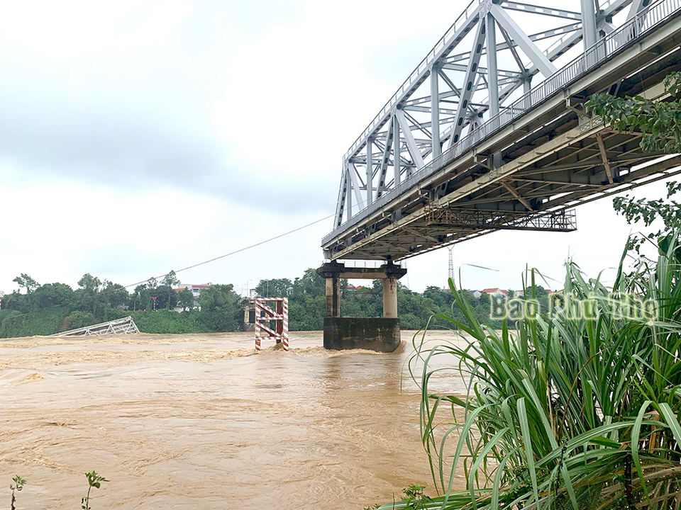

Nguyên nhân sập cầu Phong Châu có thể liên quan đến nhiều yếu tố, và cơn bão Yagi vào cuối tuần qua có thể đã góp phần tạo ra tình trạng này. Dưới đây là một số nguyên nhân tiềm năng:
- Mưa lớn do bão: Cơn bão Yagi cuối tuần qua đã gây mưa lớn và kéo dài, dẫn đến việc mực nước sông Hồng dâng cao và dòng chảy mạnh. Điều này có thể làm suy yếu móng cầu hoặc gây ra hiện tượng xói lở đất ở chân cầu, làm giảm khả năng chịu lực của kết cấu cầu.
- Xói mòn và sạt lở: Mưa bão thường làm xói mòn đất ở các khu vực tiếp giáp cầu, đặc biệt là các trụ cầu. Nếu tình trạng xói mòn diễn ra nhanh chóng mà không có biện pháp gia cố kịp thời, các trụ cầu có thể mất khả năng chịu lực, dẫn đến sụp đổ.
- Cấu trúc cầu yếu: Cầu Phong Châu là một cây cầu quan trọng với lưu lượng người và phương tiện giao thông lớn. Tuy nhiên, nếu kết cấu cầu không được bảo trì đúng cách, hoặc đã bị yếu đi theo thời gian, áp lực từ dòng chảy mạnh và mưa lớn trong bão có thể làm cầu không còn đủ sức chống chịu.
- Tuổi thọ của cầu: Cầu đã được xây dựng từ lâu (đưa vào sử dụng từ năm 1995), nó có thể đã trở nên yếu hơn theo thời gian. Kết hợp với tác động từ thiên tai, cầu có thể bị sập do không chịu nổi áp lực tăng thêm từ các yếu tố môi trường khắc nghiệt.
