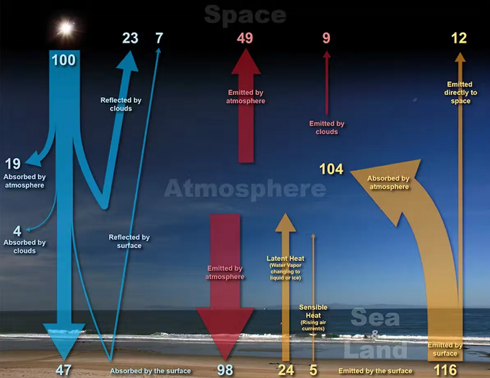

Mây cũng ảnh hưởng đến thời tiết và khí hậu theo nhiều cách. Chúng phản chiếu ánh sáng mặt trời tới từ bề mặt Trái đất, có tác dụng làm mát và hấp thụ một số bức xạ phát ra từ bề mặt Trái đất, có tác dụng làm nóng lên.
Lượng ánh sáng mặt trời phản chiếu phụ thuộc vào lượng nước lỏng so với lượng băng chứa trong đám mây. Nếu vi nhựa làm tăng sự hiện diện của các hạt băng trong các đám mây so với các giọt nước ở dạng lỏng, thì tỷ lệ dịch chuyển này có thể làm thay đổi tác động của các đám mây đối với sự cân bằng năng lượng của Trái đất.
