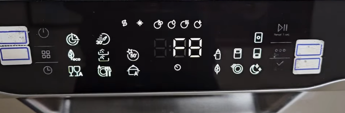

Máy rửa bát Eurosun nhà mình bỗng nhiên bị lỗi không mở nắp hộp viên rửa, không sấy... Chạy xong bảng điều khiển nhấp nháy liên tục như hình, đó là lỗi gì? Khắc phục ra sao?
Theo mô tả, đây không còn là lỗi “chức năng rửa” nữa, mà là máy đang báo lỗi hệ thống.
Khi panel sáng toàn bộ biểu tượng cùng lúc rồi tắt, lặp đi lặp lại, trên máy rửa bát Eurosun, nó có ý nghĩa rất cụ thể: Máy đang vào trạng thái lỗi tổng (system error / fail safe mode). Bo mạch điều khiển phát hiện có lỗi nghiêm trọng trong chu trình trước đó, nên không dám cho máy hoạt động bình thường nữa. Nó nhấp nháy toàn bộ đèn để báo “tôi đang có vấn đề, đừng cố chạy tiếp”.
Ghép với các triệu chứng bạn đã nói trước đó, bức tranh lỗi rất rõ:
- Không mở nắp viên rửa
- Không sấy
- Chạy hết thời gian nhưng rửa không đúng
- Kết thúc thì panel nhấp nháy loạn toàn bộ
- Bây giờ bật lên là đèn sáng rồi tắt liên tục
=> Lỗi gia nhiệt kéo dài, là tình trạng máy nhiều lần không làm nóng được nước trong các chu trình rửa, đến mức bo mạch coi đó là lỗi nghiêm trọng và tự khóa an toàn, dẫn tới bo mạch tự khóa an toàn.
Nói thêm để bạn rõ, trong mỗi chương trình rửa, máy đều có một mốc thời gian kiểm tra nhiệt độ. Ví dụ sau khoảng 10 đến 20 phút, nước phải tăng từ nhiệt độ ban đầu lên một mức nhất định, thường là 40 đến 60 độ C tùy chương trình. Nếu đến mốc đó mà nhiệt độ không tăng hoặc tăng không đủ, bo mạch ghi nhận là gia nhiệt thất bại.
Nếu việc này xảy ra một lần, máy có thể vẫn chạy cho hết chương trình, nhưng bỏ qua mở viên rửa và sấy. Nếu việc này xảy ra nhiều lần liên tiếp, bo mạch sẽ lưu lỗi trong bộ nhớ và chuyển máy sang chế độ bảo vệ.
Nói cách khác: ban đầu máy chỉ không làm nóng được nước. Bạn vẫn cố chạy thêm vài lần. Sau một số chu trình thất bại liên tiếp, bo mạch chuyển sang chế độ bảo vệ, không cho chạy nữa và báo lỗi bằng cách nhấp nháy toàn panel.
- Không phải do viên rửa.
- Không phải do chương trình.
- Không phải do panel hỏng hiển thị.
Do vậy, reset điện, rút phích cắm lâu hơn… ở giai đoạn này gần như không còn tác dụng.
Muốn máy hoạt động lại bình thường thì bắt buộc phải kiểm tra phần kỹ thuật bên trong, cụ thể là:
- Đo điện trở gia nhiệt.
- Đo cảm biến nhiệt độ.
- Kiểm tra mạch điều khiển gia nhiệt trên bo.
Đây là lỗi cần thợ, nhưng là lỗi sửa được, không phải án tử cho máy. Nếu bắt đúng bệnh, chi phí sửa thường thấp hơn rất nhiều so với thay bo tổng.
