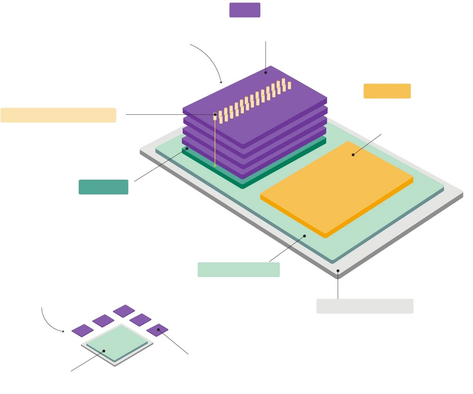

HBM thế hệ đầu tiên có ít nhất 4 DRAM hoặc chip nhớ, được xếp chồng lên nhau trên một khối logic. Ảnh: CNN.

Hãy tưởng tượng việc xếp chồng nhiều chip nhớ chuẩn thành nhiều lớp như một chiếc bánh hamburger. Về cơ bản đó chính là cấu trúc của HBM.Điều này nghe có vẻ khá đơn giản, nhưng thực hiện nó không phải là một việc dễ dàng và điều đó đã phản ánh vào giá cả. Giá bán theo đơn vị của HBM cao hơn nhiều lần so với giá của một chip nhớ thông thường.
Đó là vì chiều cao của HBM chỉ bằng khoảng 6 sợi tóc, đồng nghĩa là mỗi lớp chip nhớ tiêu chuẩn được xếp chồng lên nhau cũng cần phải cực kỳ mỏng, một kỳ tích đòi hỏi trình độ sản xuất hàng đầu với khả năng đóng gói tiên tiến.
“Mỗi chip nhớ đó cần phải được mài mỏng bằng độ dày của nửa sợi tóc trước khi chúng được xếp chồng lên nhau, đây là một việc rất khó thực hiện”, Jeffery Chiu, CEO của Ansforce, một công ty tư vấn mạng lưới chuyên gia về công nghệ cho biết.
Ngoài ra, các lỗ được khoan trên HBM trước khi chúng được gắn chồng lên nhau để dây điện có thể chạy qua, và vị trí cũng như kích thước của các lỗ này cần phải cực kỳ chính xác. Theo Hutcheson, việc tạo ra HBM "gần giống như việc xây dựng một ngôi nhà bằng những lá bài vậy".
