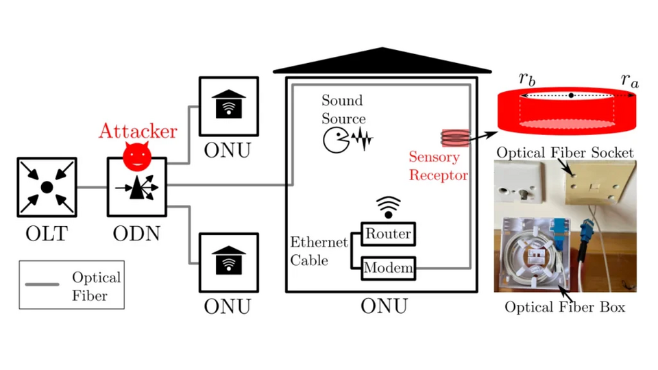

Nhóm nghiên cứu đến từ Đại học Bách khoa Hồng Kông, Đại học Trung văn Hồng Kông và Viện Giáo dục Đại học và Công nghệ Hồng Kông đã công bố một phương pháp tấn công kênh phụ có thể biến hệ thống internet cáp quang FTTH thành “micro ẩn”, có khả năng thu lại các cuộc trò chuyện riêng tư.
Khi âm thanh lan truyền trong không khí, nó tạo ra những rung động cực nhỏ tác động lên sợi quang. Những rung động này làm thay đổi pha của ánh sáng laser truyền trong cáp một biến đổi mà hệ thống cảm biến đặc biệt có thể ghi nhận và giải mã.

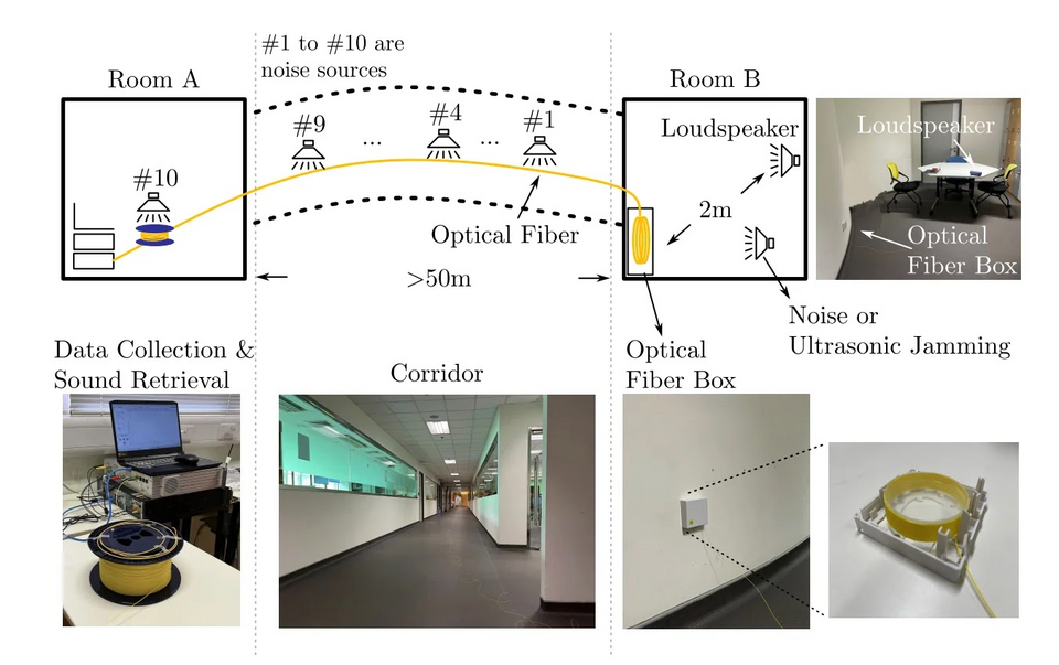

Bằng cách sử dụng công nghệ Distributed Acoustic Sensing (DAS), kẻ tấn công chỉ cần kết nối vào một đầu cáp quang là có thể tái tạo lại âm thanh ở đầu kia, thậm chí ở khoảng cách hơn 50 mét.
Để tăng hiệu quả, nhóm nghiên cứu còn phát triển một thiết bị khuếch đại âm thanh dạng ống trụ, quấn sợi quang xung quanh, giúp thu được tín hiệu rõ ràng hơn. Thiết bị này có thể ngụy trang thành hộp cáp quang thông thường trong nhà hoặc văn phòng, khiến việc phát hiện gần như bất khả thi.
Cáp quang không còn “an toàn tuyệt đối”
Trong thời gian dài, cáp quang được xem là gần như miễn nhiễm với nghe lén do không phát ra tín hiệu điện từ hay sóng vô tuyến. Tuy nhiên, nghiên cứu này cho thấy chính đặc tính vật lý của sợi quang lại là điểm yếu.

Kết quả thử nghiệm cho thấy mức độ nguy hiểm của phương pháp này vượt xa tưởng tượng:- Có thể phục hồi hơn 80% nội dung hội thoại bằng AI như OpenAI Whisper
- Định vị vị trí người nói với sai số chưa đến 1 mét
- Nhận diện âm thanh (gõ bàn phím, ho, báo động…) với độ chính xác trên 80%
Đáng lo ngại hơn, thiết bị này không cần nguồn điện, không phát sóng vô tuyến và hoàn toàn “vô hình” trước các thiết bị dò tìm nghe lén truyền thống. Ngay cả các công cụ gây nhiễu siêu âm vốn được dùng để chống ghi âm cũng không có tác dụng.
