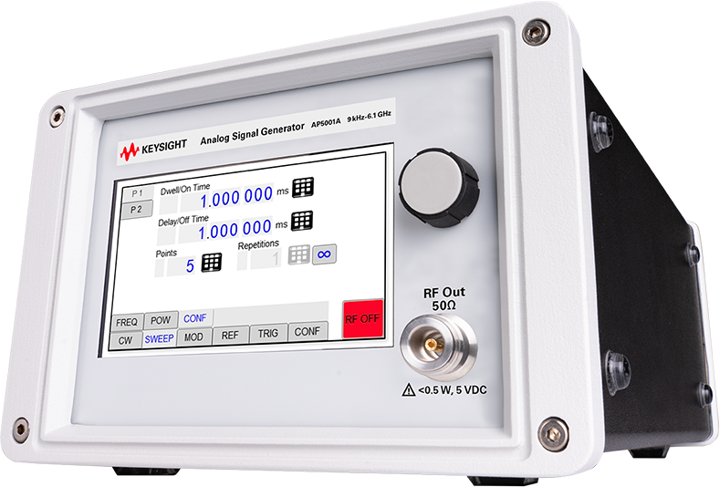

Keysight Technologies vừa giới thiệu hai bộ tạo tín hiệu analog mới, gồm bộ tạo tín hiệu RF Analog Signal Generator và bộ tạo tín hiệu Microwave Analog Signal Generator vào danh mục sản phẩm bộ tạo tín hiệu. Các giải pháp mới này cung cấp cho đội ngũ kỹ sư vô tuyến (RF) các công cụ nhỏ gọn, dễ dàng vận chuyển để xác định đặc tính linh kiện và thiết bị ở tần số lên đến 26 GHz.
Các kỹ sư RF sử dụng bộ tạo tín hiệu để phát triển và đo kiểm linh kiện và thiết bị trên các thiết bị điện tử tiêu dùng, mạng vô tuyến, hệ thống radar... Họ sử dụng những công cụ này để tạo ra các tín hiệu dạng sóng liên tục và tín hiệu điều chế tương tự trong quá trình thiết kế và đo kiểm.
"Bộ tạo tín hiệu RF Analog Signal Generator và bộ tạo tín hiệu Microwave Analog Signal Generator mới cung cấp cho đội ngũ kỹ sư vô tuyến các công cụ đa năng, làm nguồn tín hiệu đáng tin cậy với dải công suất đầu ra rộng, tín hiệu sạch và tốc độ chuyển mạch nhanh với kích thước nhỏ gọn, cho các ứng dụng thông tin vô tuyến, thiết kế số và radar”, Joe Rickert, Phó Chủ tịch kiêm Tổng giám đốc Trung tâm Đo lường tần số cao của Keysight, cho biết.
Các bộ tạo tín hiệu mới của Keysight mang lại một số lợi thế:
• Dễ vận chuyển: Kích thước nhỏ gọn và khối lượng nhẹ, giúp dễ dàng vận chuyển và sử dụng hiệu quả trong phòng thí nghiệm.
• Dải công suất linh hoạt: Công suất đầu ra được cân bằng chính xác từ -120 dBm đến +23 dBm, phù hợp với nhiều ứng dụng RF và viba.
• Nhiễu pha thấp: Bộ dao động thạch anh được xử lý nhiệt (nhiễu pha -130 dBc/Hz ở 1 GHz, độ lệch 20 kHz) với độ phân giải mHz đảm bảo chính xác khi đo.
• Đo kiểm nhanh: Tốc độ chuyển mạch nhanh (tới 20 µs) giúp tăng tốc độ đo và thông lượng.
• Khả năng điều chế mạnh mẽ: Hỗ trợ điều chế biên độ, điều chế tần số, điều chế pha, điều chế xung, chuỗi xung và biến tần.
• Tối ưu giao diện người dùng tối ưu: Màn hình cảm ứng LCD và phần mềm máy tính để bàn từ xa giúp vận hành dễ dàng.
• Sẵn sàng cho tương lai: Có thể nâng cấp tất cả các tần số và tùy chọn bằng giấy phép.
