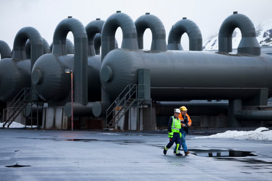

Các nhà nghiên cứu và kỹ sư ở Iceland, cùng với các chuyên gia từ Pháp và Hoa Kỳ, đã làm việc trong một dự án áp dụng các phương pháp CCS như vậy có tên là CarbFix . Trong nhiều năm, họ đã ẩn náu tại Hellisheidi , một nhà máy địa nhiệt khổng lồ trên một ngọn núi lửa gần Reykjavik. Nhà máy được xây dựng trên một lớp đá bazan xốp hình thành từ dung nham nguội và quan trọng là có thể dễ dàng tiếp cận nguồn cung cấp nước vô tận bên dưới núi lửa.

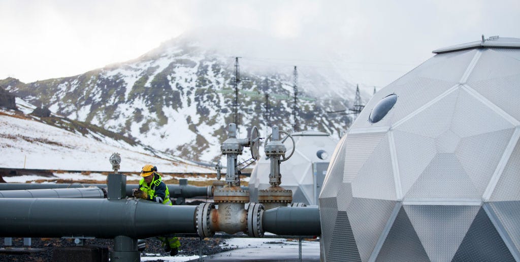

Khi nhà máy điện bơm nước núi lửa lên để chạy các tua-bin cung cấp nhiệt và điện cho Reykjavik, các nhà khoa học thu giữ CO2 thải ra từ hơi nước của nhà máy và hóa lỏng thành chất ngưng tụ. Sau đó, họ hòa tan nó trong một lượng lớn nước. Quá trình này, như giám đốc dự án CarbFix Edda Sif Aradottir chỉ ra trong một tuyên bố báo chí , về cơ bản là cách bạn tạo ra nước soda.

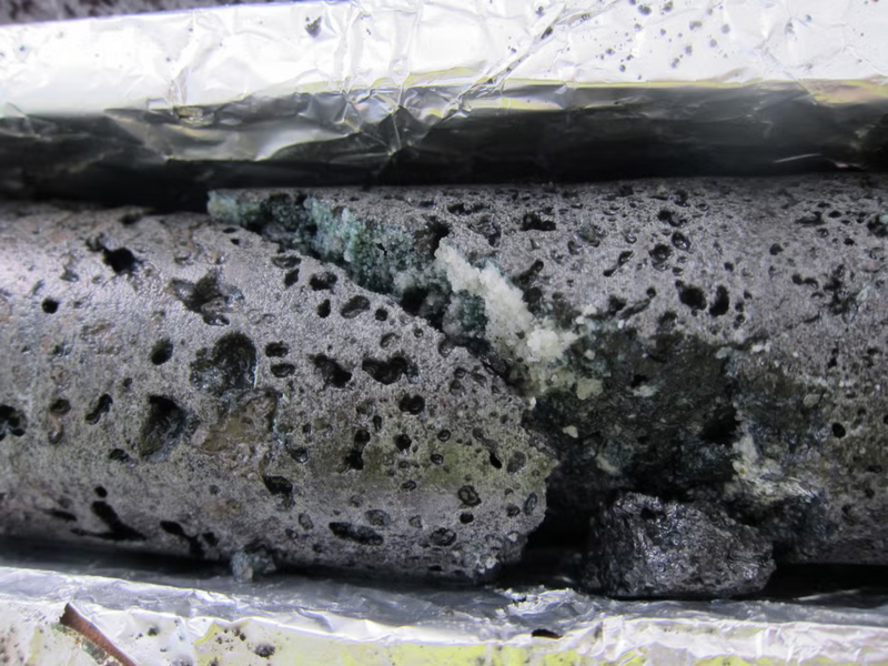

Sau đó, nước được dẫn bằng đường ống đến các giếng gần đó, nơi các nhà khoa học bơm nó vào đá bazan ở độ sâu 3.300 feet dưới lòng đất. Khi nước chạm vào đá, nó lấp đầy các khoang rỗng và bắt đầu đông cứng, nhờ phản ứng hóa học khi CO2 tương tác với canxi, magiê và sắt - tất cả đều có trong đá bazan.
Chẳng bao lâu sau, CO2 được đưa vào sẽ trở thành khoáng chất và an toàn nằm dưới lòng đất mãi mãi. (Hy vọng là vậy; lần phun trào cuối cùng tại núi lửa Hellisheidi xảy ra cách đây 1.000 năm.)
