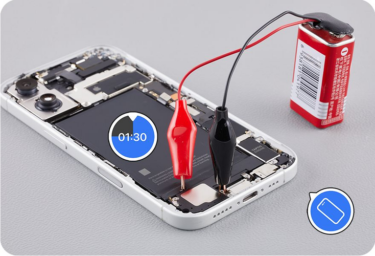

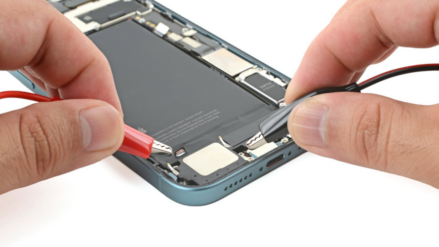

iFixit chứng minh điều này trong video mổ iPhone 16 vừa thực hiện. Bằng cách truyền dòng điện áp thấp, keo dán giữ pin sẽ được giải phóng và pin sẽ bật ra khỏi khung điện thoại một cách gọn gàng.
Pin iPhone trước đây được cố định vào khung máy bằng keo dán thông thường. Vì vậy, khi tháo pin cần gia nhiệt để làm lỏng lớp keo. Quá trình này là công việc khó khăn, đòi hỏi có thiết bị và kỹ năng chuyên môn. Nếu không pin có thể bị hỏng trong quá trình tháo, gây nguy cơ hỏa hoạn.

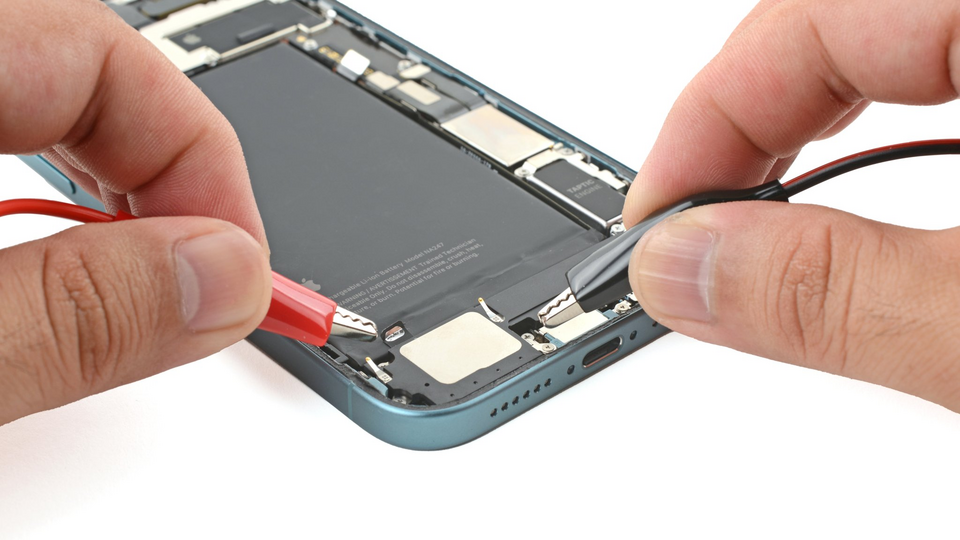

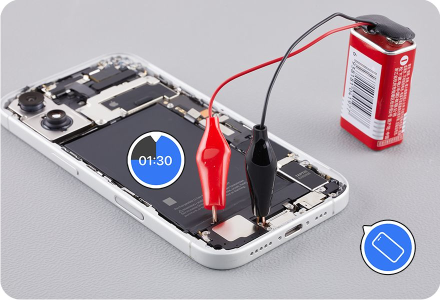

Trên iPhone 6 series, chất kết dính giữ chặt pin vào khung điện thoại có thể tách ra khi truyền dòng điện qua nó. Chỉ cần gắn kẹp cá sấu được kết nối với nguồn điện và pin iPhone sẽ tự động bật ra.
Tháo pin bằng điện từ công cụ riêng của iFixit
Apple cũng có một công cụ để tháo pin iPhone 16 bằng dòng điện.

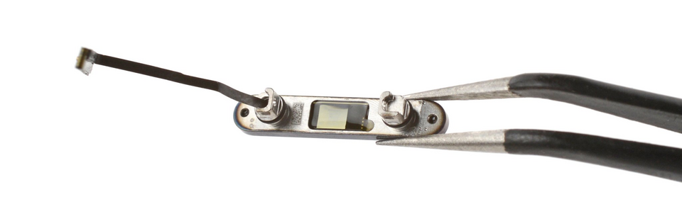

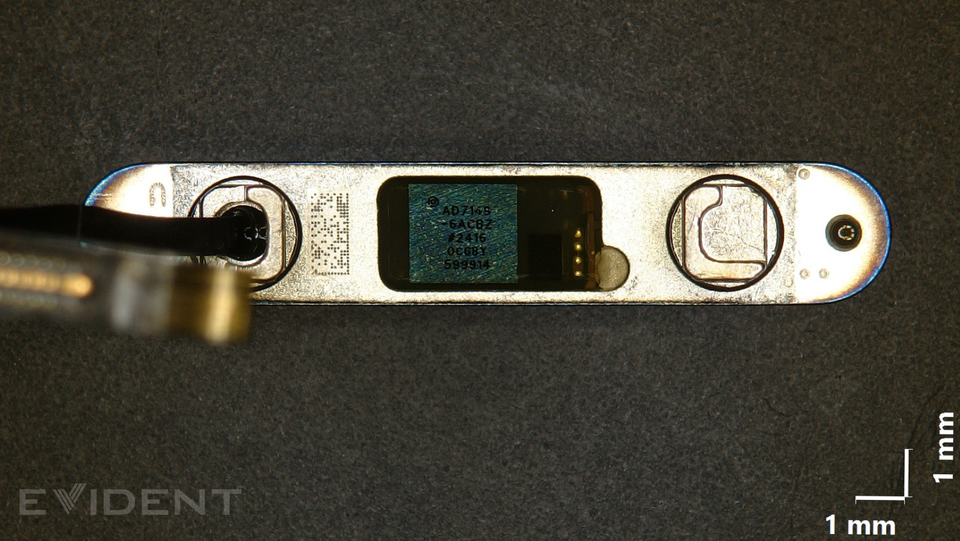

Nút điều khiển camera có mạch tích hợp
Nút điều khiển camera của iPhone 16 series là một nút vật lý nhưng nút này có mạch tích hợp nhỏ riêng. Tuy vậy, theo iFixit thì nút này được hàn laser vào khung máy nên chẳng may gặp trục trặc sẽ phải thay toàn bộ khung.
