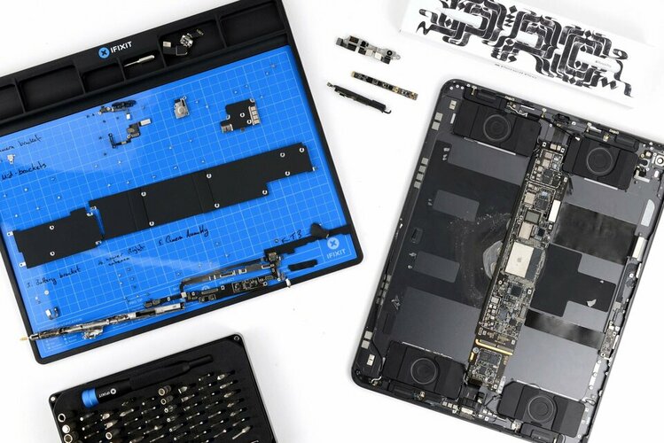

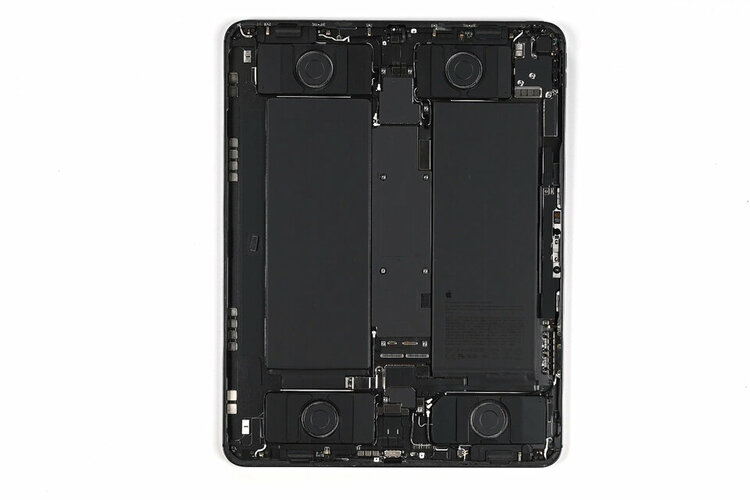

iFixit cho thấy trong quá trình tháo dỡ chiếc máy tính bảng mới nhất của Apple thì viên pin có dung lượng thực tế là 38,99Wh. Viên pin này chắc chắn sẽ bị hao mòn và cần thay thế, và may mắn là ở thế hệ iPad mới này, việc thay pin đã dễ dàng hơn nhiều. Đó là một sự thay đổi lớn, Shahram Mokhtari – kỹ thuật viên của iFixit nhận định trong video và “có thể tiết kiệm hàng giờ sửa chữa” so với các mẫu iPad Pro trước đây.
Để thực hiện việc thay pin, vẫn sẽ cần tháo màn hình OLED ra trước. iFixit lưu ý rằng màn hình OLED này không phải hai tấm nền được ghép lại với nhau mà là một tấm nền OLED duy nhất có nhiều lớp điện phát quang hơn trên mỗi diode OLED. Khi màn hình bị gỡ ra, iFixit về cơ bản có thể tháo pin gần như ngay lập tức (sau khi tháo cụm máy ảnh và xử lý phần môi nhôm bên dưới). iFixit lưu ý rằng đối với các mẫu iPad trước đây, bạn phải tháo ra “mọi thành phần chính” mới có thể tháo pin.
Tuy nhiên, sau đó, độ mỏng của iPad Pro OLED lại là một vấn đề đối với iFixit, vì nhiều bộ phận được dán vào, bao gồm cả bảng mạch chính. Rất nhiều keo được sử dụng để cố định các linh kiện và nếu cố tháo phần loa thì gần như sẽ làm hỏng chúng và cả bo mạch phụ của máy cũng rất dễ vô tình bị uốn cong.
iFixit cũng phát hiện ra rằng model iPad Pro OLED 256GB chỉ sử dụng một chip lưu trữ NAND, nghĩa là về mặt kỹ thuật nó chậm hơn so với lưu trữ chip kép. Điều này cũng từng xảy ra với mẫu laptop MacBook Air M2 256GB.

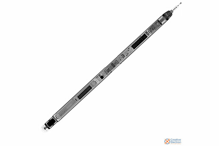

iFixit còn “mổ” cả cây bút Apple Pencil Pro mới trị giá 129 USD của Apple. iFixit buộc phải cắt chiếc bút này bằng máy cắt siêu âm và tạo tiếng rít chói tai khi máy cắt va chạm vào phần vỏ bút. Không giống như iPad Pro OLED, pin của Pencil Pro là thứ cuối cùng iFixit có thể chạm đến sau khi tháo gần như toàn bộ linh kiện.
Sau khi cố tháo tung các linh kiện, cây bút Apple Pencil Pro đã bị phá hủy hoàn toàn. iFixit cho biết họ sẽ sớm có ID chip đầy đủ bao gồm hình ảnh của cảm biến MEMS điều khiển tính năng cuộn nòng của bút Pencil Pro cho phép bạn vặn bút để điều chỉnh xoay của các công cụ nghệ thuật trên màn hình.
