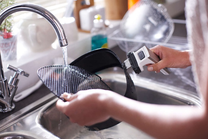

Bước 3: Rửa các bộ phận đun nấu bên trong​
Rửa giỏ chiên, khay hứng dầu và rổ nướng (nếu có) bằng nước ấm khoảng 40 °C, nước rửa chén dịu nhẹ và bọt biển mềm, không dùng chất tẩy rửa nặng có hóa chất ăn mòn. Nếu có máy rửa chén, kiểm tra nhãn “dishwasher-safe” trên sản phẩm, nếu có thì mới sử dụng để rửa lòng nồi.
Đối với các vết bám cứng, ngâm giỏ/khay trong nước ấm pha nước rửa chén trong 10 phút, sau đó lấy khăn mềm chà nhẹ.

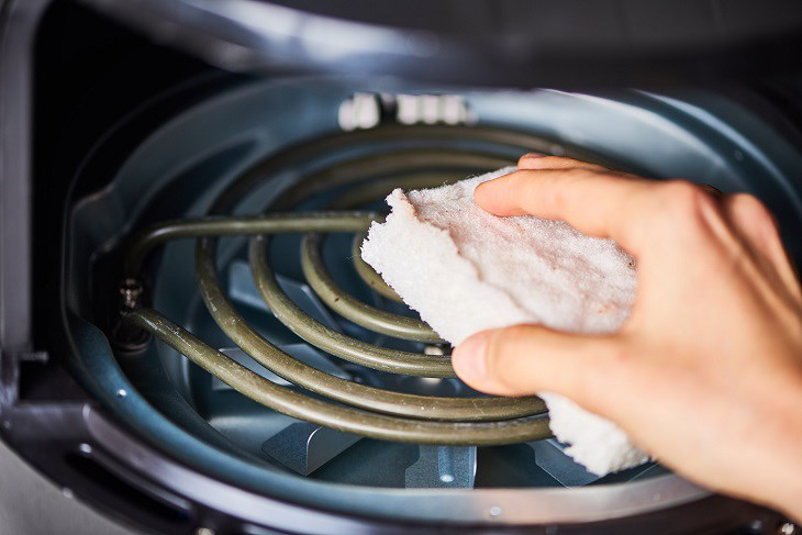

Bước 4: Vệ sinh thanh mayso sinh nhiệt​
Lật ngược nồi lại để xác định vị trí của thanh mayso sinh nhiệt. Dùng khăn mềm ẩm lau nhẹ thanh nhiệt, tránh cặn thức ăn hoặc dầu bám. Nếu bẩn nặng, pha nước ấm với chút nước rửa chén dịu nhẹ, lau sạch, rồi dùng khăn khô lau lại. Đây là bước mà nhiều người hay quên nhưng thực chất, dây mayso là bộ phận quan trọng quyết định đến hiệu suất đun nấu. Cặn bẩn làm giảm hiệu suất, gây mùi và tốn điện vô ích. Nên lau chùi hàng tuần để nồi luôn đạt hiệu suất cao nhất trong đun nấu.

Mẹo 1: Baking Soda​
  • Chuẩn bị: Pha 3g baking soda với 100 ml nước, hòa tan, đổ vào bình xịt.
  • Hành động:
    1. Ngắt điện, lấy giỏ chiên, lật ngược nồi để tiếp cận thanh nhiệt.
    2. Xịt dung dịch baking soda lên thanh nhiệt, chờ 1 phút để bong cặn dầu.
    3. Lật nồi lại, chờ 30 phút, lặp lại xịt/lật 2-3 lần cho sạch sâu.
    4. Đổ 400 ml nước vào khay, đặt vào nồi, chạy ở 200°C trong 20 phút để hơi nước làm sạch cặn.
    5. Lấy khay ra, rửa sạch, lật nồi lại, dùng cọ mềm chà cặn baking soda còn lại.
    6. Lau khô thanh nhiệt và khoang nồi bằng khăn khô, để mở nồi cho khô hoàn toàn (1-2 giờ).
