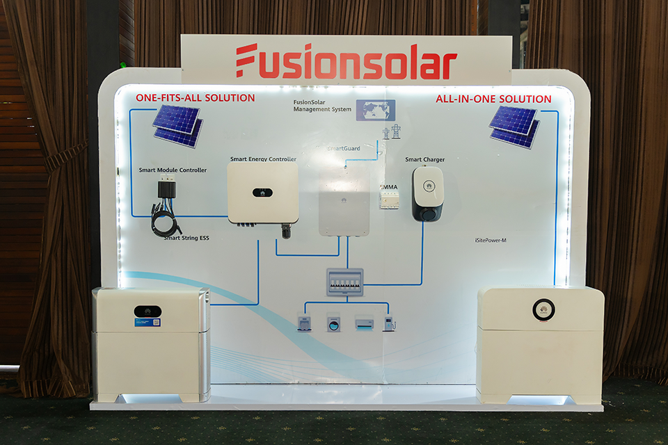

Bộ giải pháp Điện mặt trời thông minh toàn diện 5.0 mới ra mắt của Huawei Digital Power.

Ở thế hệ 5.0 mới nhất, các hộ gia đình có thể sử dụng 100% năng lượng xanh. Giải pháp điện mặt trời thông minh toàn diện 5.0 cho hộ gia đình được thiết kế trọn gói một cho tất cả bao gồm: Bộ tối ưu công suất, biến tần chuỗi thông minh, hệ lưu trữ năng lượng, bộ sạc, phụ tải, lưới điện và hệ thống quản lý năng lượng (Smart PVMS).
Huawei Digital Power cũng nâng cấp bộ giải pháp trên 5 phương diện, cho phép các hộ gia đình đạt được khả năng độc lập về năng lượng: phát điện hiệu quả, lưu trữ năng lượng lâu dài, dự phòng cho toàn bộ ngôi nhà, quản lý thông minh, an toàn chủ động.
Giải pháp điện mặt trời thông minh toàn diện 5.0 hiện gồm 4 sản phẩm chủ chốt: Hệ thống lưu trữ năng lượng chuỗi thông minh LUNA2000-7/14/21-S1, Biến tần SUN2000-5/6/8/10/12K-MAP0 và SUN2000-8/10K-LC0, Giải pháp nâng cấp biến tần lai SmartGuard-63A-T0.
Hệ thống lưu trữ năng lượng LUNA2000-7/14/21-S1 đổi mới kiến trúc Module+ với khả năng tối ưu độc lập cấp mô-đun để đạt được sản lượng điện cao hơn 40%, gấp đôi thời gian bảo hành đến 10 năm, gia tăng 4 lên 5 lớp bảo vệ an toàn chủ động, lắp đặt không dây và tiết kiệm 50% thời gian.
Biến tần SUN2000-5/6/8/10/12K-MAP0 có khả năng phát điện 3 pha không cân bằng 100%, khả năng hỗ trợ quá tải 200% trong 10 giây và dễ dàng lắp đặt, tăng cường đáng kể hiệu suất năng lượng và độ tin cậy cho ứng dụng gia đình.
Biến tần SUN2000-8/10K-LC0 chuỗi thông minh 1 pha có đầu ra công suất cao, hỗ trợ thêm hệ thống lưu trữ năng lượng, hỗ trợ chạy trong chế độ Hybrid/độc lập/hòa lưới, tích hợp công nghệ bảo vệ lỗi hồ quang điện AFCI và tắt nguồn khẩn cấp Rapid Shutdown.
Giải pháp nâng cấp biến tần lai SmartGuard-63A-T0 gia tăng độ tin cậy cho nguồn điện dự phòng, hoạt động độc lập 3 pha khi kết hợp với biến tần MAP0, dễ dàng chuyển đổi liền mạch dưới 20ms giúp duy trì nguồn năng lượng liên tục cho ngôi nhà, tích hợp Trợ lý ảo AI thông minh EMMA quản lý tiêu thụ điện thông minh hơn.
