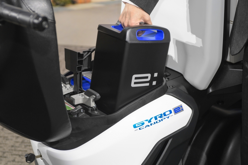

Nguyên nhân được xác định do pin lithium-ion trên xe. Honda đã phải công bố thu hồi bộ pin di động có thể tháo rời "Honda Mobile Power Pack e:". Vấn đề nằm ở "điều kiện hàn" không phù hợp giữa các cell pin và thành phần cấu tạo bên trong, dẫn đến rò rỉ dung dịch điện phân và gây cháy. Đặc tính có thể tháo rời và di chuyển của pin cũng vô tình trở thành yếu tố tiêu cực khi các bộ pin được đặt tập trung, gây ra cháy lan dây chuyền.
Cấu trúc tương tự như pin tháo rời của Honda cũng được sử dụng rộng rãi trong xe đạp điện với pin lithium-ion là chủ đạo. Pin lithium-ion có mật độ năng lượng cao và tuổi thọ dài. Tuy nhiên, chúng có nguy cơ bị đoản mạch bên trong do va đập, nhiệt độ cao hoặc rung động, dẫn đến bốc cháy đột ngột. Sự cố của Honda lần này cũng thuộc trường hợp đó. Nguy hiểm hơn nữa là khi dập tắt đám cháy pin lithium-ion bằng nước, phản ứng hóa học có thể làm ngọn lửa bùng phát mạnh hơn.
