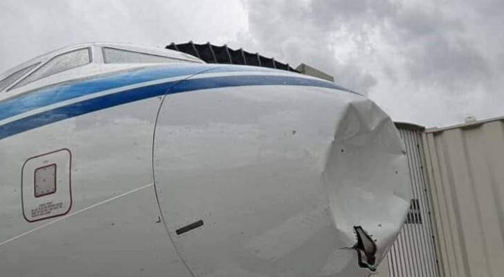

Ông Oderman đã lấy một ví dụ và tính toán dựa trên lý thuyết như sau:
Giả sử một chú chim bồ câu có khối lượng trung bình 1kg đối đầu với một chiếc Boeing 747 cất cánh với tốc độ rơi vào khoảng 330km/h hoặc 92m/s. Chúng ta mặc định coi như máy bay không hề di chuyển so với bồ câu, lúc này vận tốc cất cánh của máy bay chính là vận tốc tương đối giũa 2 đối tượng hay lúc này chim bồ câu đang bay với vận tốc 92m/s.
Từ đó, ta sẽ tính được động năng của chim theo công thức:
Động năng = 0,2 x khối lượng x vận tốc di chuyển^2 = 0,5 x 1 x 92^2 = 4232 Jun.
Sau đó, giả sử sau khi va chạm, chim làm móp đầu máy bay với độ sâu 5cm tại điểm tác động, lúc này ta tính được lực tác động của chim mà khu vực này hấp thụ. Ở đây, ta độ móp của đầu máy bay chính là quãng đường di chuyển của điểm tác động:
Lục hấp thụ = Động năng của chim : Độ sâu khu vực bị móp = 4232 : 0.05 = 84640 Newton.
Hay đầu máy bay đã hấp thụ một lực tương đương với trọng lượnh của một vật thể có khối lượng lên tới 8464kg.
Tiếp theo, chúng ta tính áp suất mà đầu máy bay phải chịu khi va chạm. Ở đây, chúng ta mặc định khu vực tác động là một nửa của hình cầu có bán kính 5cm (với tâm là điểm va chạm). Từ đó, ta tính được diện tích của khu vực trên đầu máy bay bị móp:
Diện tích khu vực va chạm = 0,5 x 4 x 3,14 x 0,05^2 = 0.0157 mét vuông.
Cuối cùng, chúng ta tính được áp suất mà đầu máy bay phải chịu, lực tác động chính là lực máy bay hấp thụ:
Áp suất = Lực tác động : Diện tích va chạm = 84640 : 0,0157 = 5391082,8 pascal.
Thêm vào đó, ông Oderman cho biết các máy bay vận tải chuyển dụng tương tự như Boeing 747 được thiết kế để có thể chịu được một áp suất trung bình cỡ 7300 pascal, tức là một chú chim bồ câu trong ví dụ kể trên trở thành một vật thể cực kỳ nguy hiểm với các loại máy bay..
