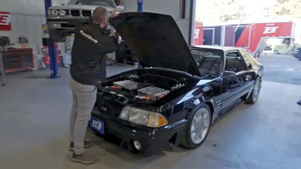

Đó có lẽ là lý do tại sao chiếc Mustang này – xe một chủ, ít km – được FuelTech ở Georgia chuyển đổi sang chạy điện không phải là vấn đề lớn.
Điểm đặc biệt của bản chuyển đổi này, được giới thiệu trong video của The Racing Channel, chính là hộp số sàn nguyên bản. Thông thường, xe điện không cần hộp số, nhưng giữ lại hộp số sàn giúp tăng thêm cảm giác lái thú vị mà không làm tăng trọng lượng so với hộp số gốc.
Thông thường, khi chuyển đổi xe sang chạy điện, việc tháo bỏ động cơ xăng giúp giảm trọng lượng, nhưng pin lại làm xe nặng hơn. Tuy nhiên, trong trường hợp này, chiếc Mustang điện nhẹ hơn khoảng 22,7 kg (50 pound) so với xe nguyên bản – một con số khá ấn tượng! Với công suất 500 mã lực (≈ 507 PS hoặc 373 kW) và mô-men xoắn hơn 950 Nm (700 lb-ft), xe có thể tăng tốc như một con tàu vũ trụ.
Tuy nhiên, hộp số sàn nguyên bản có thể sẽ hỏng do mô-men xoắn quá lớn – vượt quá khả năng thiết kế của nó. Nhưng nhóm chế tạo muốn giữ lại hộp số sàn, nên có thể họ sẽ thay thế bằng một hộp số bền hơn khi chiếc xe này gặp sự cố.
Để duy trì sự cân bằng, bộ pin (dung lượng không được tiết lộ) được chia đều giữa hai trục: một nửa đặt dưới nắp capo phía trước, cùng với bộ truyền động, biến tần và các thiết bị điện tử khác; phần còn lại được đặt ở phía sau.
Điều thú vị nhất khi lái chiếc Mustang điện này chính là việc chuyển số. Bạn vào số giống như trên xe xăng thông thường. Khi nhả ly hợp, bạn thậm chí có thể cảm nhận vòng tua động cơ giảm xuống và rung nhẹ – điều hiếm thấy trên xe điện.
Mặc dù xe điện không cần hộp số sàn do có mô-men xoắn lớn ngay từ vòng tua thấp, nhưng việc có hộp số mang lại cảm giác điều khiển tốt hơn. Nếu không muốn chuyển số liên tục, bạn có thể để xe ở số hai hoặc ba – vì xe có đủ mô-men xoắn để di chuyển mà không cần xuất phát từ số một.
Một điểm thú vị nữa là bạn không cần nhấn ly hợp khi dừng xe, vì động cơ điện sẽ tự động giảm vòng tua về 0. Đây có thể là tương lai của việc chuyển đổi xe cổ điển sang chạy điện – giữ nguyên hệ truyền động gốc, bao gồm hộp số, trục các-đăng, vi sai và hệ thống treo tiêu chuẩn.
Giữ hộp số sàn nguyên bản – Điện khí hóa nhưng vẫn hoài cổ
Phân bổ trọng lượng thông minh
Trải nghiệm lái khác biệt
