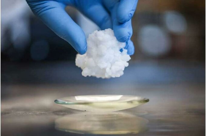

Chất làm lạnh mới này có dạng sáp, mềm dẻo và có một đặc tính đáng kinh ngạc: nhiệt độ của nó có thể thay đổi hơn 50 độ C khi chịu tác động của áp suất. Khác biệt cơ bản và quan trọng nhất so với các loại khí làm lạnh đang được sử dụng trong máy điều hòa hiện nay là chất làm lạnh rắn này không bị rò rỉ ra môi trường.

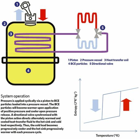

Dù Giáo sư Moya chưa tiết lộ thành phần chính xác của các tinh thể được lựa chọn, chúng được biết là cấu tạo từ các phân tử có khả năng tự quay quanh trục của chúng. Khi bị nén dưới áp suất cao, chuyển động quay đó của các phân tử sẽ dừng lại, và năng lượng được giải phóng và phân tán dưới dạng nhiệt. Ngược lại, khi áp suất được giải phóng, chất này sẽ hấp thụ nhiệt từ môi trường xung quanh và làm mát, tạo ra cái gọi là "hiệu ứng barocaloric".

Startup Barocal được thành lập vào năm 2019 với mục tiêu biến những phát hiện nghiên cứu của nhóm Giáo sư Moya thành các sản phẩm thương mại có thể ứng dụng rộng rãi. Nguyên mẫu máy điều hòa đầu tiên sử dụng công nghệ này có kích thước tương đương một chiếc vali lớn và phát ra tiếng ồn khá lớn khi các mạch thủy lực bên trong tăng hoặc giảm áp suất lên bốn xi-lanh chứa đầy tinh thể.
