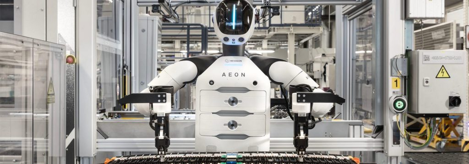

Nhà máy BMW Plant Leipzig trở thành nơi thử nghiệm cho AEON, robot hình người do Hexagon Robotics phát triển.

Thay vì đi bằng hai chân, robot di chuyển bằng bánh xe. Sau nhiều thử nghiệm, nhóm phát triển nhận ra rằng trên các sàn nhà máy phẳng, bánh xe nhanh hơn và tiết kiệm năng lượng hơn.
Robot cao khoảng 1,65 mét, nặng 60 kg, có thể di chuyển với tốc độ 2,5 mét mỗi giây.
Một điểm thú vị là nó có thể tự thay pin chỉ trong 23 giây. Điều này cho phép robot hoạt động liên tục 24 giờ mỗi ngày mà không cần con người hỗ trợ.
AEON được trang bị 22 cảm biến gồm camera, cảm biến khoảng cách, cảm biến hồng ngoại và hệ thống định vị SLAM. Nhờ vậy robot có khả năng nhận biết không gian xung quanh theo thời gian thực và quan sát 360 độ.
Khả năng này giúp nó thực hiện các nhiệm vụ như kiểm tra chất lượng sản phẩm, điều mà nhiều robot cố định trên dây chuyền khó làm được.
Phần thân dạng người cho phép gắn nhiều loại công cụ khác nhau, từ kẹp linh kiện cho tới thiết bị quét. Điều này giúp BMW có thể dùng robot cho nhiều nhiệm vụ trong các khu vực sản xuất khác nhau.
