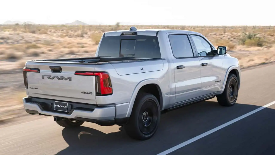

Pin 92 kWh có thể sử dụng được 70 kWh.Tôi biết tôi đã từng chỉ trích những chiếc xe tải có pin quá lớn, bao gồm cả phiên bản chạy hoàn toàn bằng điện của chính chiếc xe này. Tuy nhiên, khi Stellantis giới thiệu trước các thông số kỹ thuật của Ram Ramcharger 2026 cho giới truyền thông vào tuần này, pin 91,8 kWh của xe có vẻ hơi nhỏ so với xe tải EV hoàn chỉnh. Kỳ lạ hơn nữa, Stellantis nói rằng chỉ có 69,7 kWh trong số đó có thể sử dụng được, nghĩa là có tới 22,1 kWh chỉ nằm trong pin, không thể sử dụng được. Tôi phải tìm hiểu lý do tại sao.
Hóa ra, nó dùng để kéo. Trên thực tế, có vẻ như toàn bộ Ramcharger được cải tiến hơn một chút so với người anh em ICE của nó để trở thành một chiếc xe chở hàng tốt hơn so với các đối thủ EV khác. Pin của nó chỉ là một phần của chiếc bánh.
