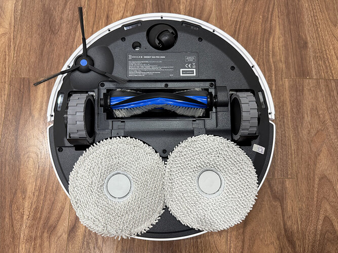

Ở chức năng lau, robot này có mọi chức năng cần thiết để lau sàn hiệu quả gồm hai chổi lau xoay có tạo áp lực lên bề mặt sàn, giặt chổi lau tự động bằng nước nóng 60 độ C, có chức năng tự động mở rộng chổi để lau ra sát chân tường và tự động sấy khô chổi bằng khí nóng 45 độ C sau khi hoàn tất quá trình lau.
Hai chổi lau xoay có tạo áp lực lên bề mặt sàn khi lau

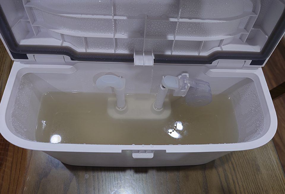

Trong thực tế sử dụng, mình thấy hiệu quả lau của Deebot N30 Pro Omni không khác biệt gì so với những robot ở phân khúc giá cao hơn của Ecovacs mình trải nghiệm gần đây như Deebot T20e OmniT30 Pro Omni. Nhìn vào thùng chứa nước thải đục ngầu và có lớp bùn phía dưới đủ thấy chức năng lau hiệu quả như thế nào.
Thùng chứa nước thải đục ngầu cho thấy hiệu quả lau tốt

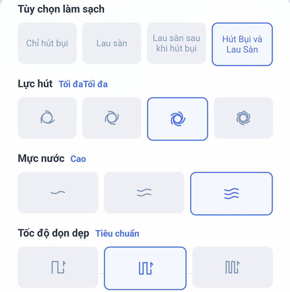

Chức năng lau của Deebot N30 Pro Omni có nhiều tùy chọn linh hoạt (chỉ lau, chỉ hút bụi, vừa hút bụi vừa lau hoặc hút bụi xong mới lau) giống như các robot ở phân khúc cao khác của Ecovacs. Robot này cũng cho tùy chỉnh độ ướt của chổi lau giữa 3 mức thấp, trung bình và cao tùy theo bề mặt sàn. Với bề mặt sàn gỗ, mình thấy mức ướt thấp là phù hợp, bề mặt chỉ ướt nhẹ và sẽ khô sau vài phút.

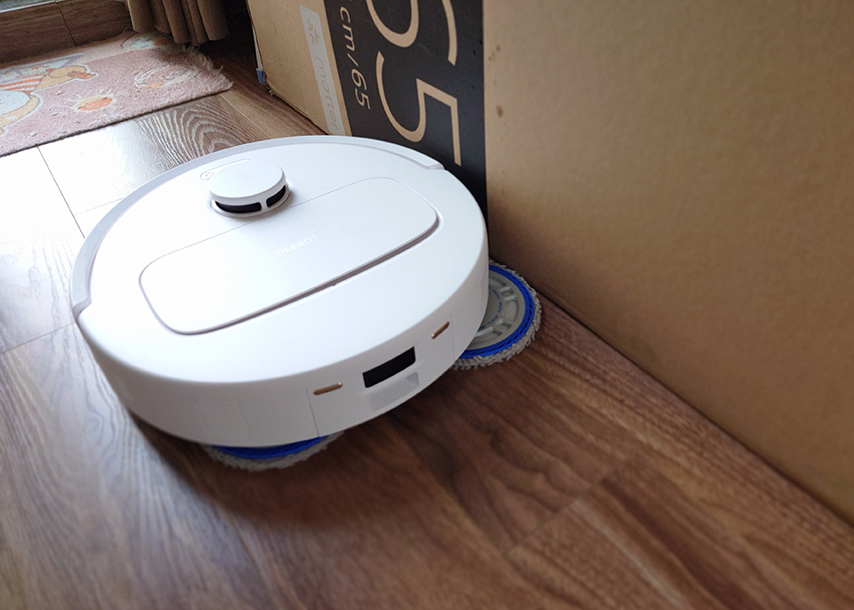

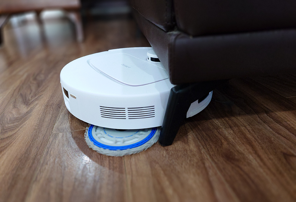

Robot có tính năng mở rộng chổi lau khi lau sát chân tường hoặc chân bàn ghế.
Cơ chế giặt chổi lau bằng nước nóng 60 độ C và sấy bằng khí nóng 45 độ C cũng cho thấy sự hiệu quả, chổi sạch sau khi được giặt và khô, không hề có mùi sau khi sấy. Đặc biệt, tính năng xòe chổi tưởng chừng chỉ có trên dòng cận và cao cấp cũng được vào Deebot N30 Pro Omni, giúp robot lau sát chân tường và chân bàn ghế trong nhà.
Ngoài ra, hai chổi lau của robot này cũng có khả năng nâng lên 9mm khi gặp thảm. Tuy vậy, mình thấy đôi lúc robot vẫn bị mắc kẹt khi gặp các thảm mỏng để khu vực bếp hoặc trước phòng vệ sinh. Vì vậy, mình nghĩ nếu bạn dùng Deebot N30 Pro Omni thì nên dọn các tấm thảm trước khi lau cho yên tâm.

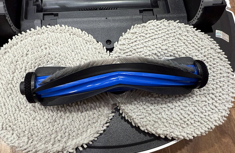

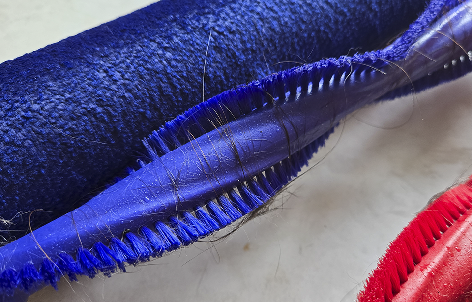

Chổi quét chính có thiết kế không bám tóc trong quá trình lau dọn.
Tóc bám lại trên chổi của máy lau sàn Dyson WashG1 sau 2 lần lau sàn nhà mình.

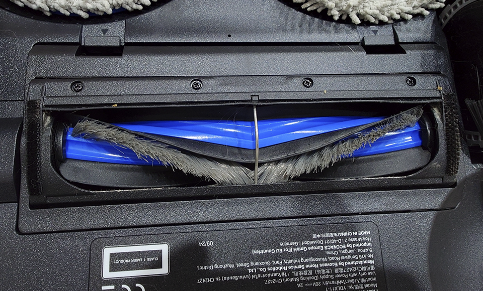

Robot này còn có chi tiết nữa mình rất thích. Đó là chiếc chổi quét chính giống với chổi quét được Ecovacs dùng lần đầu tiên trên chiếc Deebot T30 Pro Omni và được phổ cập trên nhiều robot gần đây của hãng, kể những sản phẩm cận và cao cấp. Chổi quét chính này có thiết kế soắn hình chữ V, kết hợp cao su và lông bàn chải mềm chống tĩnh điện mà theo hãng nói là để hạn chế bám tóc. Thực tế, sau 2 tuần sử dụng, mình thấy chổi quét không hề bám lại một sợi tóc nào. Trong khi đó, nhìn vào túi gom rác thì tóc hút được rất nhiều.

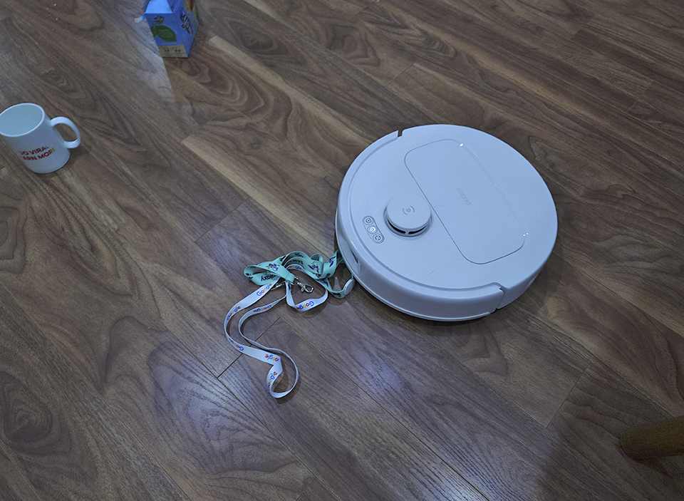

Ở chức năng tránh vật cản, Deebot N30 Pro Omni sử dụng cảm biến laser để đo khoảng cách giữa robot và các vật cản. Khi trải nghiệm, mình thấy robot tránh được đồ vật lớn như cốc nước hay hộp bánh mình bày ra trên sàn nhưng các đồ vật nhỏ như cáp sạc, dây giày… thì thường bị cuốn vào chổi.
Robot không tránh hiệu quả các đồ vật nhỏ như dây giày hay dây đeo thẻ
Nếu so sánh với các robot Deebot T30 Pro Omni và T20e Omni thì khả năng tránh vật cản của Deebot N30 Pro Omni không hiệu quả bằng. Lý do có lẽ nằm ở công nghệ dùng để tránh vật cản. Hai robot Deebot T30 Pro Omni và T20e Omni dùng các cảm biến hồng ngoại (Truedetect 3D) để quét hình ảnh ba chiều của các đồ vật xung quanh robot để tránh va chạm hiệu quả hơn so với cảm biến laser. Có lẽ đây là một trong các chi tiết Ecovacs cắt giảm để phù hợp với mức giá của N30 Pro Omni.

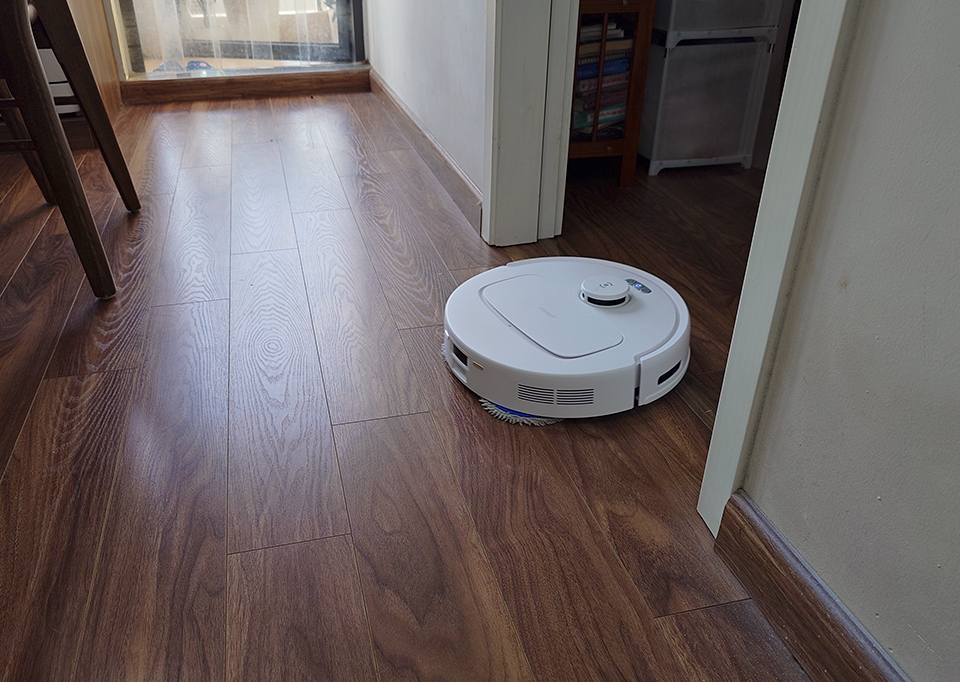

Deebot N30 Pro Omni dùng hệ thống ụ cảm biến Lidar truyền thống nhưng tốc độ quét và lập bản đồ khá nhanh. Với căn chung cư 70 mét vuông, robot này chỉ mất khoảng 5 phút để lập xong bản đồ lau dọn cho cả 3 phòng. Thời lượng pin cũng có thể yên tâm. Mình chạy lau hút đồng thời cho cả căn chung cư 70 mét vuông với diện tích lau hút thực tế 31 mét vuông thì robot dùng hết 37% pin. Với kết quả pin như vậy, robot có thể lau cho căn hộ lớn 150 mét vuông mới cần sạc.
Về phần mềm, ứng dụng Ecovacs Home mang đến nhiều chức năng tùy chỉnh linh hoạt liên quan đến hoạt động lau hút, đặt lịch lau dọn nhà cũng như thời gian sấy khô chổi. So với chiếc Deebot T20e, N30 Pro Omni có thêm chế độ hút xong mới lau bên cạnh 3 chế độ khác là chỉ hút, chỉ lau và vừa hút vừa lau đồng thời. Tuy vậy, máy không có trợ lý ảo YIKO để ra lệnh bằng giọng nói (tiếng Anh) giống như nhiều robot khác của Ecovacs.

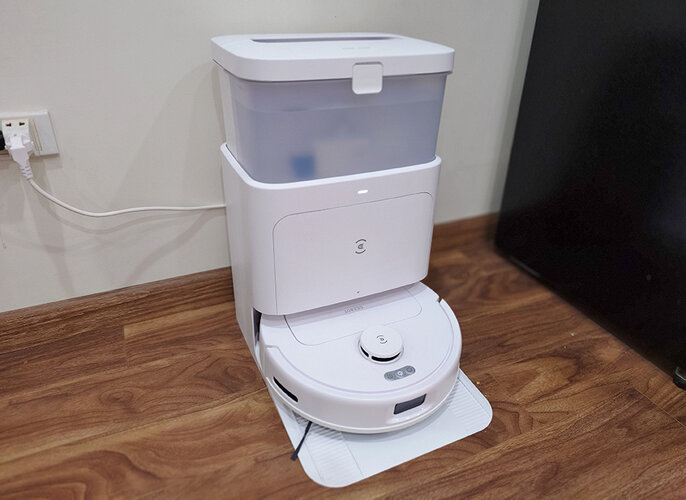

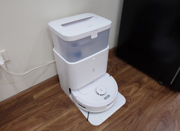

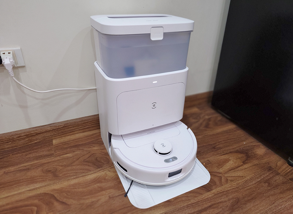

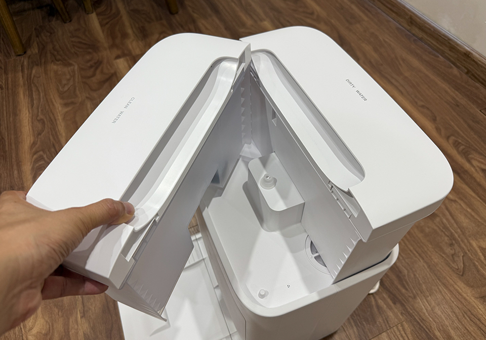

Trạm đa năng (dock) của N30 Pro Omni có thiết kế nhỏ gọn, gần giống với trạm của chiếc T30 Pro Omni. Chiều cao của trạm khá thấp (54cm) và hai bình chứa nước sạch/bẩn được thiết kế lộ thiên, không đòi hỏi phải có không gian phía trên cao như các trạm dạng hộp đứng thông thường. Vì vậy, trạm đa năng này có thể dễ dàng lắp đặt ở khu vực không gian hẹp như dưới bàn ăn hay bàn học.
Bình chứa nước sạch có thiết kế trong, nhìn được mực nước bên trong
Hộp đựng nước sạch của N30 Pro Omni đặt ở mặt trước của trạm sạc có thể nhìn xuyên thấu, giúp người dùng dễ dàng nhận biết khi nào cần đổ nước không cần chờ đến khi robot báo hết nước lên ứng dụng của điện thoại.

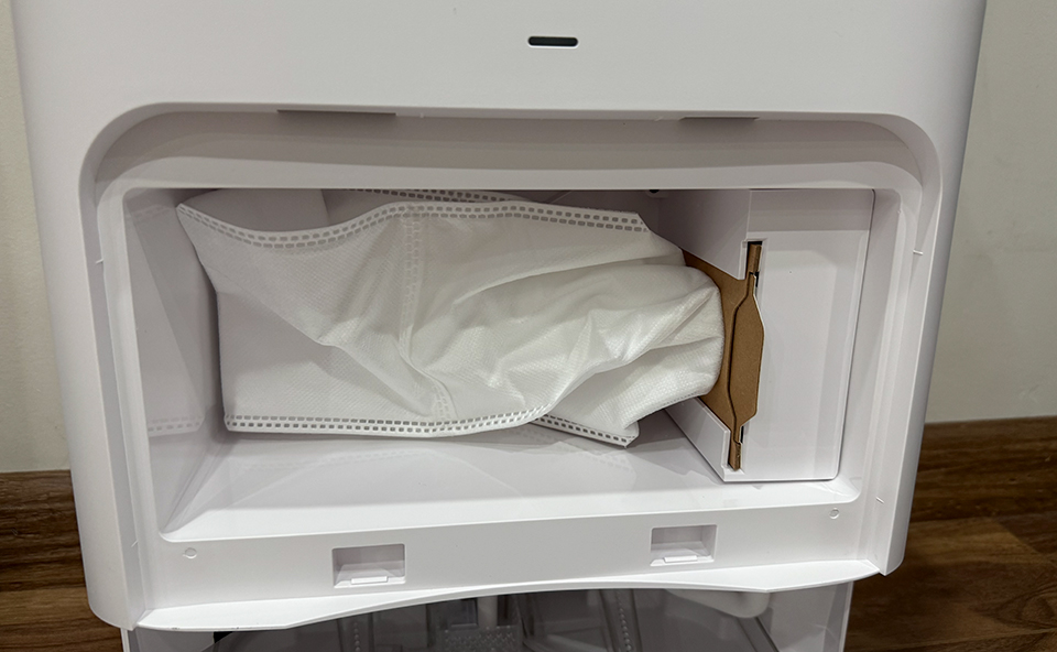

Túi gom rác 2,6 lít
Bình chứa nước sạch 3,5 lít và nước bẩn 3 lít
