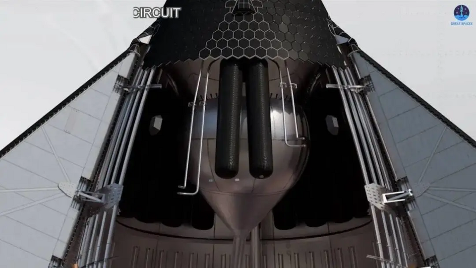

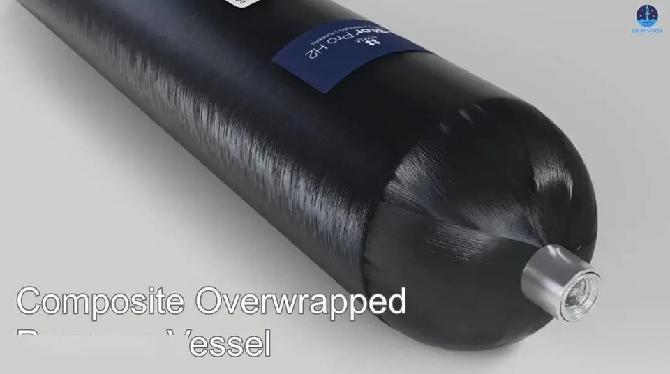

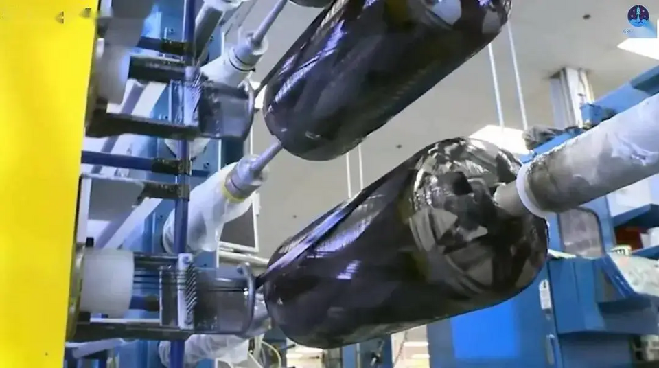

SpaceX mới đây xác nhận nguyên nhân gây ra vụ nổ tàu vũ trụ 36 là do lỗi từ COPV (Composite Overwrapped Pressure Vessel). COPV là loại bình áp suất nhẹ, thường làm từ nhôm và được bọc vật liệu composite sợi carbon, dùng để chứa khí nén như heli hay nitơ, tạo áp suất cho các hệ thống của tên lửa. Trên Starship, các COPV này đặt ở phần đầu tàu, hỗ trợ quá trình khởi động động cơ và xả khí.

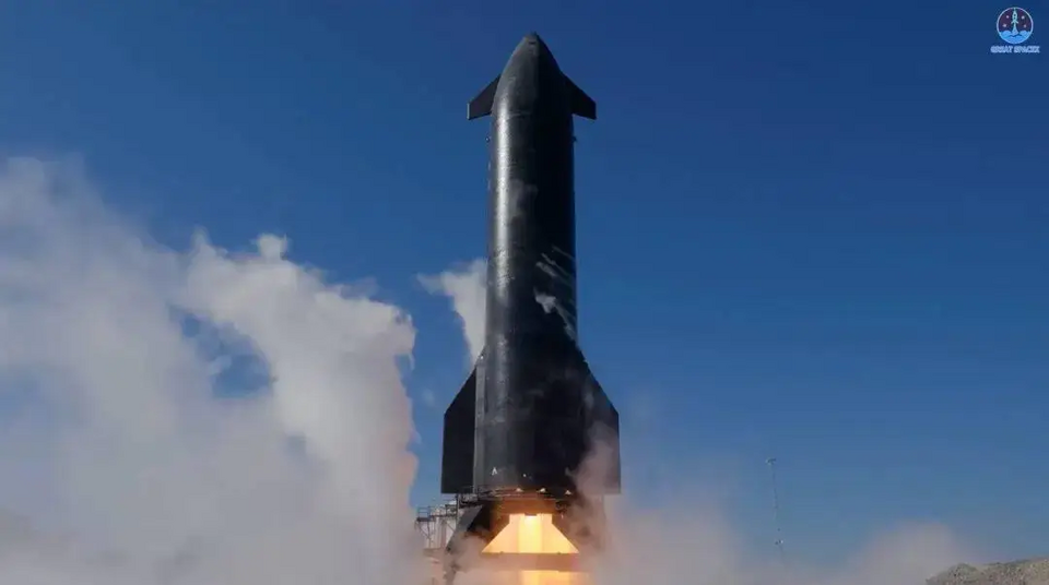

Sự cố xảy ra khi một COPV chứa nitơ trong khoang tải trọng bị vỡ do áp suất vượt giới hạn. Vụ nổ tạo ra lực đủ lớn để thổi thủng thân tàu ở phần đón gió, phá hủy các cấu trúc chính như đường nhiên liệu và mái vòm. Kết quả là nhiên liệu rò rỉ, bắt cháy và dẫn đến vụ nổ làm nổ tung toàn bộ tàu vũ trụ 36. Đây là lần đầu tiên lỗi như vậy xuất hiện trên thiết kế Starship.

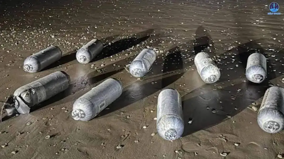

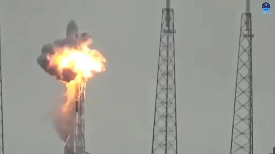

Mặc dù cả Starship và Falcon 9 đều dùng COPV, SpaceX khẳng định hệ thống COPV của hai dòng tàu này không có điểm chung. Điều này giúp tránh nhầm lẫn, đặc biệt khi Falcon 9 từng gặp sự cố liên quan đến COPV trong các nhiệm vụ CRS-7 năm 2015 và AMOS-6 năm 2016.

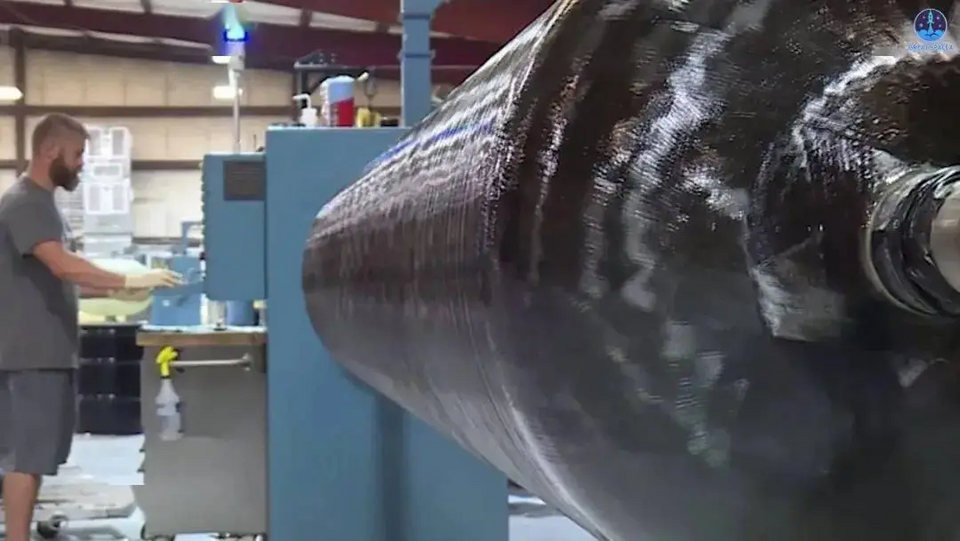

Nguyên nhân gây lỗi bắt nguồn từ chính bản chất thiết kế phức tạp của COPV. Các bình này đòi hỏi quy trình sản xuất nghiêm ngặt với lớp composite được bọc chính xác. Chỉ một lỗi nhỏ như xếp sợi lệch, lớp lót không đồng đều hay quấn sai cách cũng có thể làm giảm độ bền của bình. Trong điều kiện áp suất cao, các lỗi này có thể khiến vật liệu cong vênh hoặc tạo ra lỗ rỗng chứa khí nén hoặc oxy lỏng, dễ dẫn đến phản ứng nguy hiểm.
Thêm vào đó, Starship là hệ thống có môi trường khắc nghiệt hơn nhiều so với Falcon 9. Do lực đẩy lớn hơn, khối lượng nhiên liệu nhiều hơn và độ rung cấu trúc cao hơn, mọi thành phần trong Starship, đặc biệt là COPV, phải chịu điều kiện hoạt động cực đoan. Hệ thống này sử dụng oxy và mêtan ở trạng thái lỏng, đòi hỏi nhiệt độ rất thấp, từ đó tăng nguy cơ nứt vỡ vật liệu composite.
