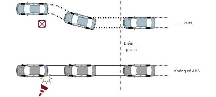

ABS ngăn không cho bánh xe bị bó cứng, do đó tránh hiện tượng xe trượt không kiểm soát và giảm quãng đường di chuyển mà không bị trượt.

Với ABS, bạn có thể kiểm soát xe tốt hơn trong những tình huống như phanh gấp. Về cơ bản, nó được thiết kế để giúp người lái duy trì khả năng lái và tránh trượt bánh khi phanh.
Với ABS, bạn có được sự ổn định và kiểm soát xe tốt hơn khi phanh

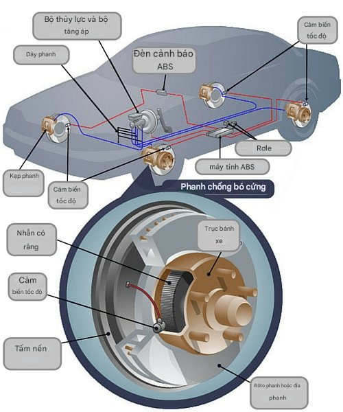

ABS có bốn thành phần chính
1) Cảm biến tốc độ
Cảm biến này theo dõi tốc độ của từng bánh xe và xác định gia tốc và giảm tốc cần thiết của các bánh xe. Nó bao gồm một bộ kích thích (một vòng có răng hình chữ V) và một cụm cuộn dây/nam châm, tạo ra các xung điện khi răng của bộ kích thích đi qua phía trước nó.2) Van
Các van điều chỉnh áp suất không khí đến phanh trong quá trình hoạt động của ABS. Có một van trong đường ống phanh của mỗi phanh được điều khiển bởi ABS. Ở vị trí đầu tiên, van phanh mở và cho phép áp suất từ xi lanh chính được truyền đến phanh. Ở vị trí thứ hai, van phanh vẫn đóng và áp suất từ xi lanh chính đến phanh bị hạn chế. Ở vị trí thứ ba, van giải phóng một số áp suất trên phanh.Bước thứ ba được lặp lại cho đến khi xe dừng hẳn. Lực cản mà bạn cảm thấy khi phanh đột ngột ở tốc độ cao thực chất là van phanh điều khiển áp suất được truyền đến phanh từ xi lanh chính.
3) Bộ điều khiển điện tử (ECU)
ECU là một đơn vị điều khiển điện tử tiếp nhận, khuếch đại và lọc các tín hiệu cảm biến để tính toán tốc độ quay và gia tốc của bánh xe. ECU tiếp nhận tín hiệu từ các cảm biến trong mạch và điều khiển áp suất phanh, theo dữ liệu được phân tích bởi đơn vị.4) Bộ điều khiển thủy lực
Bộ điều khiển thủy lực nhận tín hiệu từ ECU để áp dụng hoặc nhả phanh trong điều kiện chống bó cứng. Bộ điều khiển thủy lực điều khiển phanh bằng cách tăng áp suất thủy lực hoặc bỏ qua lực bàn đạp để giảm lực phanh.ABS đang hoạt động

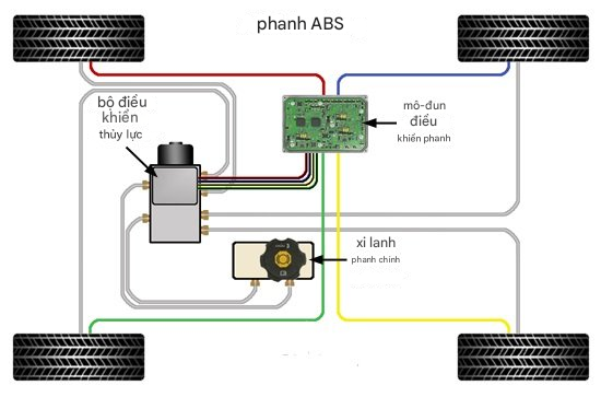

ABS bốn kênh, bốn cảm biến
Đây là sự kết hợp tốt nhất cho một hệ thống ABS hiệu quả. Có một cảm biến tốc độ trên cả bốn bánh xe và một van riêng cho cả bốn bánh xe. Với thiết lập này, bộ điều khiển giám sát từng bánh xe riêng lẻ để đảm bảo rằng nó đạt được lực phanh tối đa.ABS ba kênh, ba cảm biến
Sự kết hợp này, thường thấy trên xe bán tải có ABS bốn bánh, có một cảm biến tốc độ và một van cho mỗi bánh trước, cùng với một van và một cảm biến cho cả hai bánh sau. Cảm biến tốc độ cho bánh sau nằm ở trục sau.Tương tự như vậy, cũng có ABS hai kênh và một kênh. Biến thể một kênh là kém hiệu quả nhất, như bạn có thể mong đợi.
