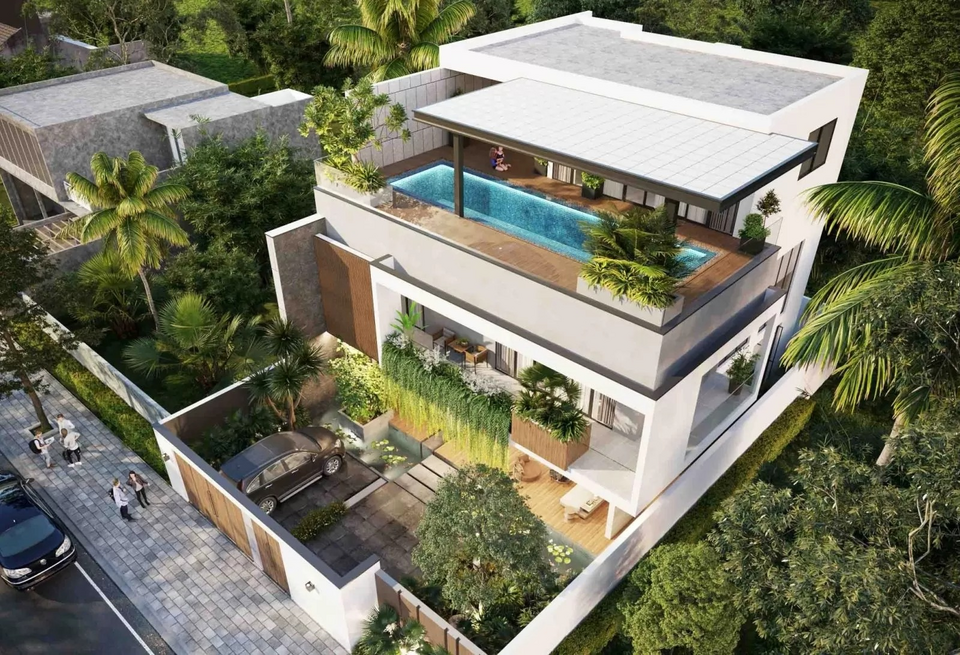

Có nên xây hồ bơi trên sân thượng hay không là một câu hỏi được nhiều gia đình có diện tích đất hạn chế quan tâm. Việc sở hữu một hồ bơi ngay tại nhà là niềm mơ ước của nhiều người, nhưng liệu việc xây dựng hồ bơi ở vị trí cao như sân thượng có thực sự khả thi và hiệu quả?
Có nên xây hồ bơi trên sân thượng hay không?​
Nếu bạn có đủ khả năng tài chính và đảm bảo được các yếu tố về kết cấu, khí hậu, thì việc xây hồ bơi trên sân thượng là một lựa chọn đáng cân nhắc. Hồ bơi trên sân thượng sẽ mang đến cho bạn và gia đình một không gian thư giãn, giải trí tuyệt vời. Tuy nhiên, hồ bơi sân thượng không phải là lựa chọn lý tưởng cho mọi người. Việc này đòi hỏi sự thiết kế chuyên nghiệp và đảm bảo rằng nó không ảnh hưởng đến cốt nhà.
Dưới đây là một số yếu tố cần cân nhắc khi quyết định có nên xây hồ bơi trên sân thượng hay không:​
Khả năng chịu tải của kết cấu sân thượng: Sân thượng cần có khả năng chịu tải đủ lớn để đảm bảo an toàn cho hồ bơi. Việc tính toán trọng lượng và kiểm tra kết cấu tường, cột của ngôi nhà là cần thiết để tránh ảnh hưởng lớn đến toàn bộ ngôi nhà. Nếu kết cấu sân thượng không đủ chắc chắn, có thể gây ra tình trạng sập, đổ, ảnh hưởng đến tính mạng và tài sản của gia chủ.
Khí hậu: Nếu bạn sống ở những khu vực có khí hậu nóng ẩm, thì hồ bơi trên sân thượng sẽ là một lựa chọn tuyệt vời để giải nhiệt và thư giãn. Tuy nhiên, nếu bạn sống ở những khu vực có khí hậu lạnh, thì hồ bơi trên sân thượng sẽ ít được sử dụng hơn.
Chi phí: Xây dựng hồ bơi trên sân thượng là một khoản đầu tư không nhỏ. Bạn cần cân nhắc kỹ về khả năng tài chính của mình trước khi đưa ra quyết định.
Cấu tạo – kết cấu hồ bơi trên tầng sân thượng​
Một hồ bơi trên tầng thượng là một thách thức khác biệt so với hồ bơi trong nhà. Thử thách này bao gồm khả năng tính toán và kiểm soát nhiều yếu tố từ giai đoạn kế hoạch chi tiết đến thực thi xây dựng. Sự kết hợp hài hoà giữa kiến trúc sư và gia chủ đó là tính chính xác tải trọng mà toà nhà có thể hỗ trợ, xác định vị trí nơi hồ bơi có thể đặt mà không gây nguy hiểm cho cấu trúc cân bằng của toà nhà.
Đặc biệt, quan tâm đặc biệt đến chuyển động tiêu chuẩn thiết kế bể bơi trên nóc nhà là rocking tự nhiên và độ lệch ngang của toà nhà (do các yếu tố ngoại lực như gió, động đất, lở đất,…). Chọn vật liệu đủ nhẹ để hạn chế sự gia tăng tải nhưng đủ mạnh để giữ một lượng lớn nước an toàn và không bị rò rỉ. Hiện nay, có hai loại chất liệu phù hợp mà bạn nên lựa chọn trong việc sử dụng thép, xi măng và các vật liệu chống thấm nhẹ như composite hoặc sợi vinly với thiết kế Khung thép hộp sắt chống đỡ, ngoài ra việc lựa chọn vật liệu kính cường lực cũng là một giải pháp tối ưu.
Tiêu chuẩn kỹ thuật và cách làm hồ bơi trên sân thượng toà nhà:​
Trên thực tế, hồ bơi trên tầng thượng có cấu tạo khá giống với các loại hồ bơi ở những vị trí khác như tầng trệt, khuôn viên căn nhà. Điểm khác biệt ở đây là chúng được đặt ở tầng mái nhà, nghĩa là tầng cao nhất nên chúng phải bảo đảm đáp ứng được các tiêu chuẩn kỹ thuật cao, chống thấm và chịu lực tốt.
Cấu tạo hồ bơi trên sân thượng được phân thành các hạng mục quan trọng như phần xây dựng cơ bản, phần thiết bị và phần tiện ích.
* Phần xây dựng cơ bản:
Phần xây dựng bể bơi cơ bản có vai trò rất quan trọng trong quá trình xây dựng, thi công công trình. Phần này có tính chất quyết định đến kích thước, độ sâu và tính chịu lực của bể bơi.
Ở trên tầng thượng, việc xây dựng hồ bơi không hề dễ dàng. Chúng ta không thể nào tạo được những hố lớn trên bề mặt tầng thượng hay không được xây trực tiếp những bức tường cản nước. Điều này sẽ không những làm ảnh hưởng rất lớn đến kết cấu căn nhà mà còn không đảm bảo được tính chống thấm, chịu lực của hồ bơi. Vì vậy, kết cấu hồ bơi sân thượng cần phải đặc biệt tìm kiếm giải pháp tối ưu nhất. Đó là sử dụng kỹ thuật kết cấu cốp pha chủ động điều tiết lâu dài với trọng lượng chỉ bằng 3/4 so với hồ bơi thông thường.
Để đảm bảo tính chống thấm cho kết cấu hồ bơi trên sân thượng, các đơn vị xây dựng ở Việt Nam thường dùng chất liệu nhựa PVC hoà trộn với sợi thuỷ tinh. Ưu điểm của loại chất liệu này là độ chống thấm tốt, trọng lượng nhẹ và khả năng chịu ăn mòn hoá chất cao. Bởi vậy, chúng hoàn toàn tương thích cho việc xây dựng bể bơi trên sân thượng. Các chủ đầu tư có thể hoàn toàn yên tâm về chất lượng cũng như độ an toàn của dạng bể bơi này nhé!
* Phần thiết bị bể bơi sân thượng:
Trong bất cứ thiết kế hồ bơi sân thượng nào cũng không thể thiếu các thiết bị máy móc, phụ trợ lẫn nhau giúp cho quá trình vận hành và xử lý bể bơi tốt nhất. Công cụ đầu tiên được nhắc đến đó là hệ thống thiết bị xử lý nước. Do đặc thù vị trí đặt bể bơi là sân thượng nên việc cấp thoát nước gặp nhiều bất cập không giống với các dạng bể bơi truyền thống khác.
Nếu như các hồ bơi truyền thống ưu tiên dùng hệ thống lọc bể bơi bao gồm bình lọc cát, máy bơm, hệ thống đường ống phức tạp, rắc rối nhưng giá thành phải chăng thì hồ bơi trên tầng mái lại yêu cầu sự tối giản, gọn nhẹ. Kết cấu hồ bơi sân thượng đòi hỏi vừa phải đảm bảo tính thẩm mỹ lại vừa phải tiết kiệm không gian cho bể bơi. Cho nên, trong cấu tạo của hồ bơi đặc biệt này là sử dụng thiết bị lọc nước thông minh hay còn gọi là hệ thống lọc không đường ống
Đây là thiết bị tích hợp tất cả những tính năng nổi bật trong lọc nước không cần bình lọc cát, không đướng ống và không tốn diện tích xây dựng. Chúng có khả năng lọc sạch tất cả những tạp chất, cặn bã có trong lòng hồ đảm bảo chất lượng nước sạch sẽ, an toàn và hợp vệ sinh với những hồ bơi có diện tích vừa phải mini trên sân thượng tòa nhà.
* Phần tiện ích và trang trí cho bể bơi sân thượng:
Mặc dù hồ bơi sân thượng sở hữu nhiều ưu điểm đáng kinh ngạc nhưng không phải chúng không có những điểm mà chúng ta cần khắc phục. Nhất là trong điều kiện thời tiết ở nước ta, việc sử dụng hồ bơi dạng này khá khó khăn. Mùa hè thì quá nóng, mùa đông thì quá lạnh. Vậy làm cách nào để tăng tính tiện ích cho bể bơi này. Cần xây dựng mái che cho bể bơi ngăn cản ánh nắng chiều chiếu trực tiếp vào bể bơi. Bạn cũng có thể kết hợp trồng cây xanh, hoa lá xung quanh để tạo không khí thoáng mát. Vào mùa đông, bạn cũng có thể đầu tư trang bị thêm máy gia nhiệt bể bơi để làm ấm nước bể bơi.
Những lưu ý khi xây hồ bơi trên sân thượng​
Hồ bơi trên sân thượng là một công trình có tải trọng khá lớn, do đó cần xây được kết cấu sân thượng có khả năng chịu tải đủ để nâng đỡ trọng lượng của hồ bơi. Việc tính toán tải trọng chính xác là yếu tố quan trọng, cùng với việc xác định vị trí lý tưởng để đặt hồ bơi mà không làm ảnh hưởng đến cấu trúc cân bằng của ngôi nhà.
Chú ý đặc biệt đến chuyển động tự nhiên trong thiết kế kết cấu sân thượg có bể bơi như độ lệch ngang của ngôi nhà do tác động của các yếu tố ngoại lực như gió, động đất, lở đất. Lựa chọn vật liệu nhẹ như composite, sợi vinly, hay kết hợp chúng với khung thép hộp sắt chống đỡ giúp giảm tải trọng và đảm bảo tính an toàn.
Vật liệu sử dụng an toàn
Hiện nay, vật liệu như thép, xi măng, composite, sợi vinly được ưa chuộng trong thiết kế hồ bơi trên sân thượng. Sử dụng khung thép hộp sắt chống đỡ giúp duy trì độ cân bằng cấu trúc. Chất liệu kính cường lực cũng là một giải pháp tối ưu, đảm bảo an toàn và thẩm mỹ.
Có bản vẽ kỹ thuật chuẩn
Hồ bơi xây trên sân thượng có cấu trúc tương tự với các loại hồ bơi khác nhưng yêu cầu đáp ứng tiêu chuẩn kỹ thuật cao hơn do vị trí cao và tải trọng lớn. Bản vẽ chi tiết mặt cắt kết cấu bể bơi và hệ thống cấp thoát nước trên mái là bước quan trọng. Phần xây dựng cơ bản cần có tính chịu lực cao và phải sử dụng kỹ thuật kết cấu cốp pha chủ động để giảm trọng lượng.
Phần thiết bị và hệ thống lọc nước
Hệ thống lọc nước cần được tối ưu hóa cho vị trí xây bể bơi trên sân thượng. Sử dụng thiết bị lọc nước thông minh để tiết kiệm không gian và đảm bảo chất lượng nước. Sự kết hợp giữa thiết bị lọc và các giải pháp chống thấm như nhựa PVC hoà trộn với sợi thuỷ tinh giúp đảm bảo tính an toàn và chống thấm cho kết cấu hồ bơi.
Hệ thống thoát nước
Hệ thống thoát nước của hồ bơi sân thượng cần được thiết kế có thể thoát nước nhanh chóng và hiệu quả, tránh tình trạng ứ đọng nước gây ngập úng và ảnh hưởng đến kết cấu sân thượng.
Mái che, cây xanh xung quanh, và máy gia nhiệt là những giải pháp để tăng tính tiện ích của hồ bơi xây ở sân thượng. Mái che giúp bảo vệ khỏi ánh nắng trực tiếp, trong khi cây xanh tạo không khí thoáng mát. Mùa đông, máy gia nhiệt giữ nước ấm, tăng khả năng sử dụng hồ bơi.
