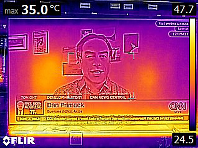

Kết quả cho thấy 1 khía cạnh đáng lo ngại trong độ bền TV ngày nay. Có 18 chiếc TV OLED đã bị burn-in do phát liên tục nội dung từ kênh CNN, đây là chuyện bình thường bởi từ lâu chúng ta đã biết về tình trạng burn-in của OLED. Nhưng đáng chú ý hơn, trong số 82 chiếc TV LCD thử nghiệm độ bền thì trên 25% bộc lộ các vấn đề hư hại sau đó.

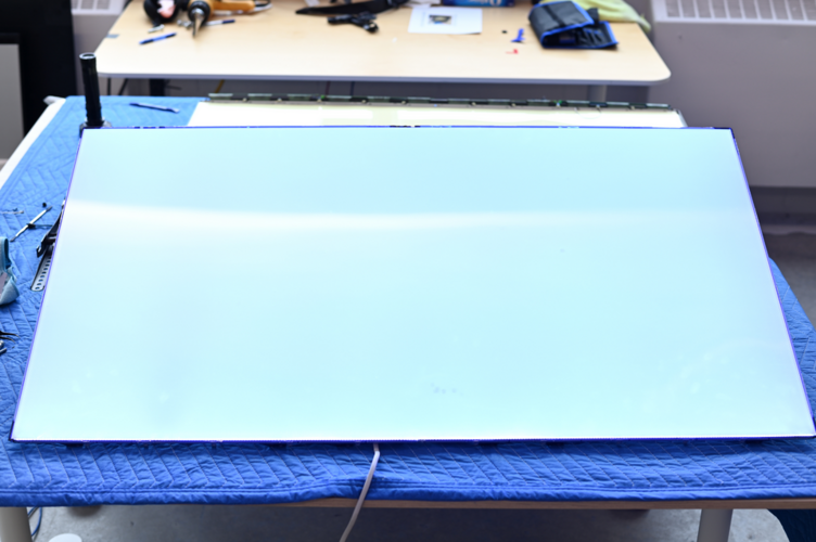

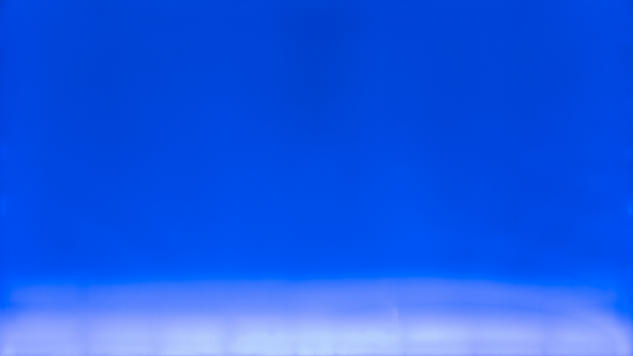

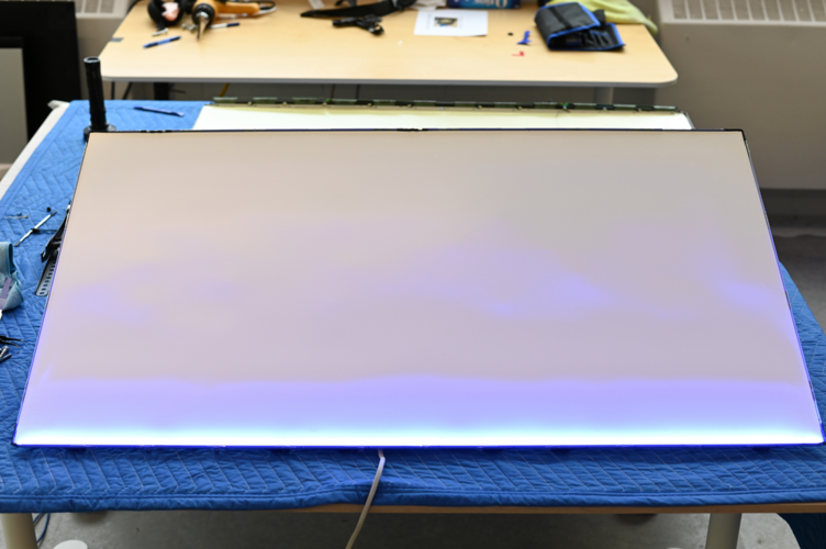

Mẫu Samsung AU8000 đã bị hư hỏng chỉ sau khoảng vài trăm giờ chạy, kia là ảnh chụp sau hơn 2.000 giờ chạy

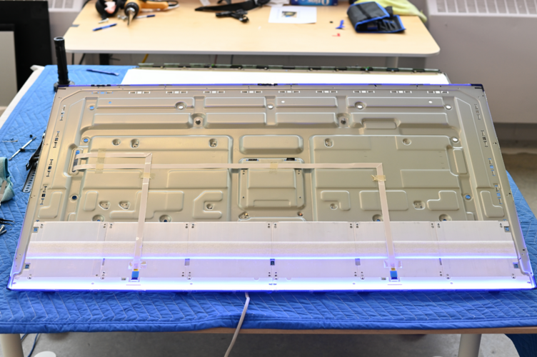

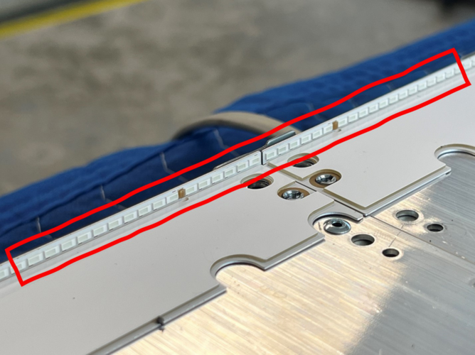

Dải đèn LED của Samsung Q7F ở dưới cạnh đáy

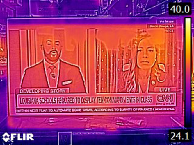

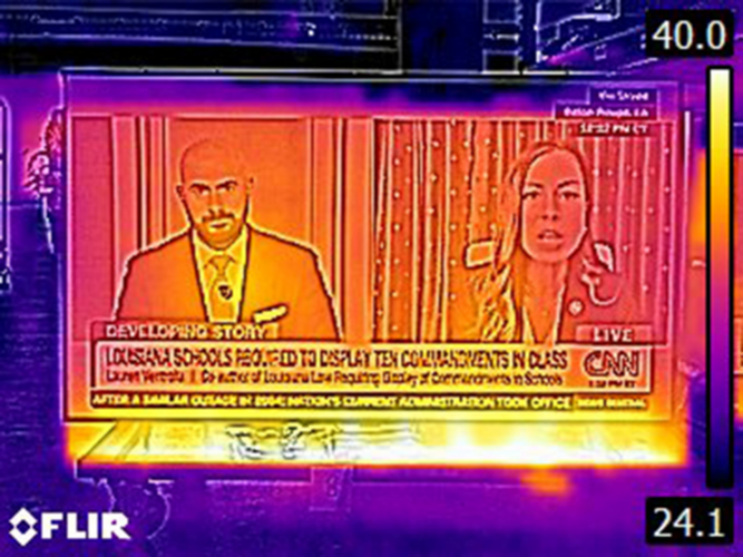

Nhiệt độ tập trung dưới cạnh đáy của Samsung Q70A

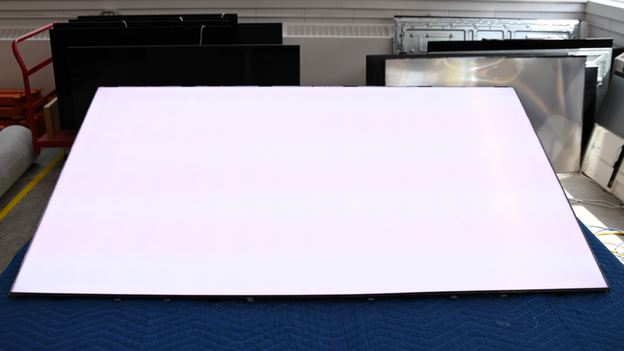

Samsung Q7F khi bật đèn nền phát sáng

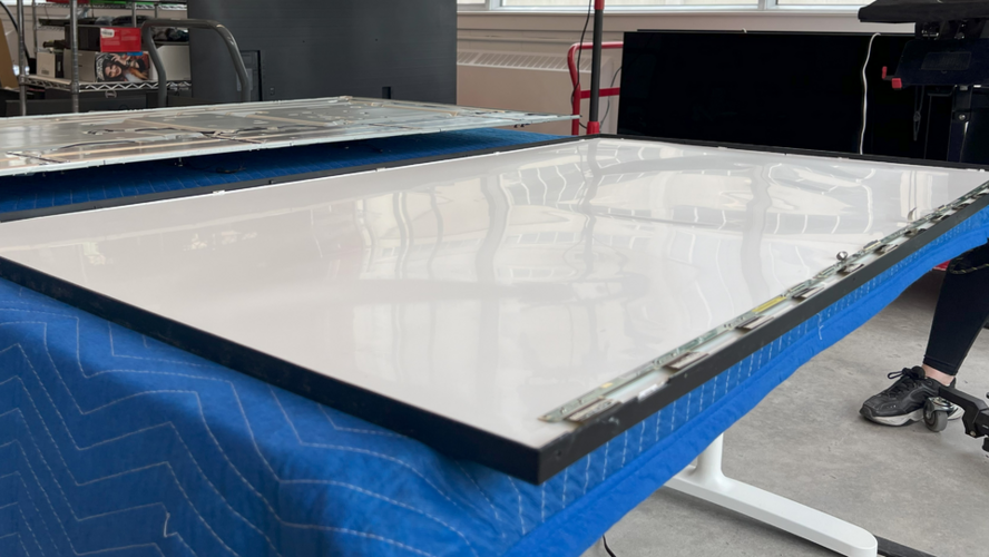

Tấm dẫn sáng phủ lên trên cùng giúp tỏa ánh sáng đều khắp màn hình
Để chiếu sáng, TV LCD sẽ phát sáng đèn nền LED và bất cữ chỗ nào có LED, chỗ đó tỏa ra nhiều nhiệt hơn hẳn. Các TV LCD LED viền thường đặt dải LED ở dưới đáy, nối tấm tản nhiệt với mặt lưng. Thiết kế này tập trung nhiều nhiệt lượng ở cạnh đáy TV nên tối ưu kém.

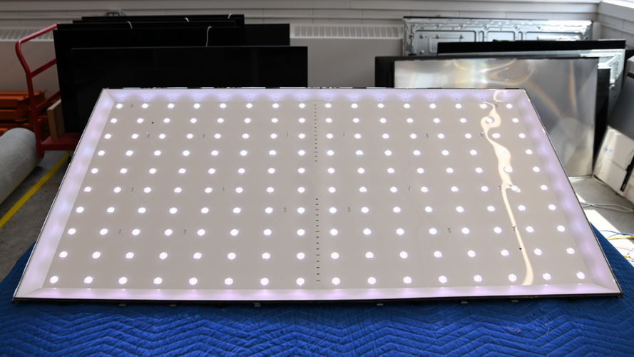

Còn ở TV LCD LED full-array, ví dụ Sony X90L, có 160 LED trải đều ở khung phía sau tấm nền. Không gian rộng rãi hơn, nhiệt lượng tỏa ra đều xung quanh. Trái lại, mẫu LG QNED80 lại nhồi nhét 180 LED chỉ vào cạnh dưới, tương tự Q70A và The Frame của Samsung.
Sony X90L có mặt lưng chi chít đèn LED đang phát sáng

Để ánh sáng từ hệ thống đèn nền này truyền tới toàn bộ màn hình, họ sử dụng một tấm polymer chuyên dụng gọi là tấm dẫn sáng (LGP) để phân phối ánh sáng từ dưới lên trên màn hình.
Đây là 1 thành phần quan trọng đối với loại LED viền vì không có nó, ánh sáng không đồng đều trên màn hình có thể khiến chiếc TV không sử dụng được. Còn ở TV full-array, đèn nền phát trực tiếp tới tấm nền nên không cần tấm dẫn sáng mà dùng 1 tấm khuếch tán khác.

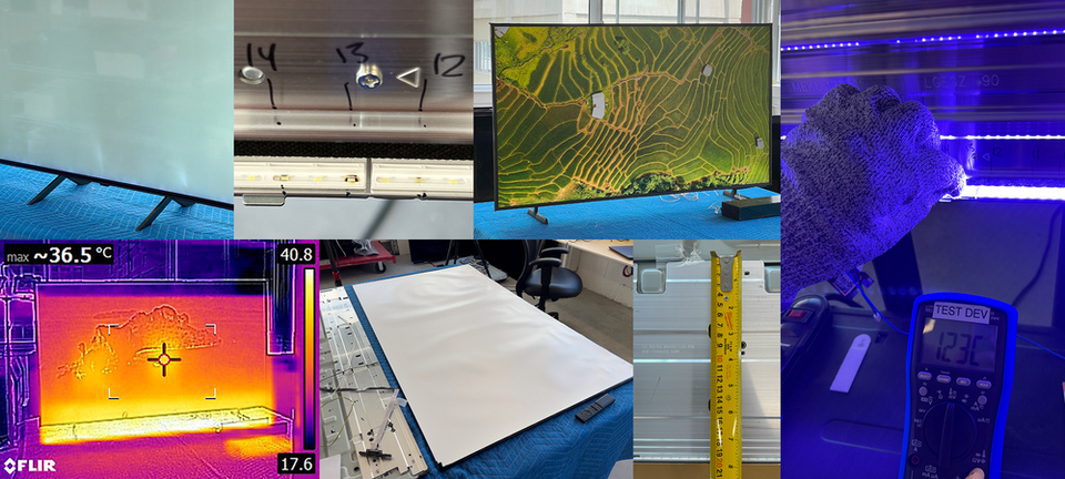

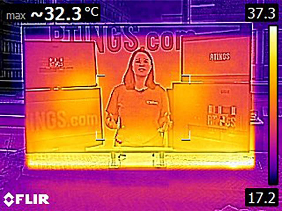

RTings sử dụng camera tầm nhiệt để đo lường nhiệt lượng tỏa ra khi TV chiếu sáng đèn nền. Có thể thấy loại LED viền sẽ tập trung ở dưới còn full-array rải đều khắp màn hình.
Chuyên trang công nghệ khẳng định không có sự khác biệt bởi khi thiết kế, dù là Samsung hay LG thì về cơ bản LED viền vẫn sẽ như nhau. So sánh với loại TV full-array thì đều có khả năng tản nhiệt kém như nhau.
Biểu đồ đo nhiệt tỏa ra từ màn hình Samsung AU8000
Chiếc Samsung AU8000 bị hỏng rất nặng cho thấy nhiệt lượng tập trung ở dưới đáy, nơi đặt dải LED. 2 điểm nóng khác là bộ nguồn và bo mạch nằm ở 2 khoảng trung tâm 2 bên màn hình.

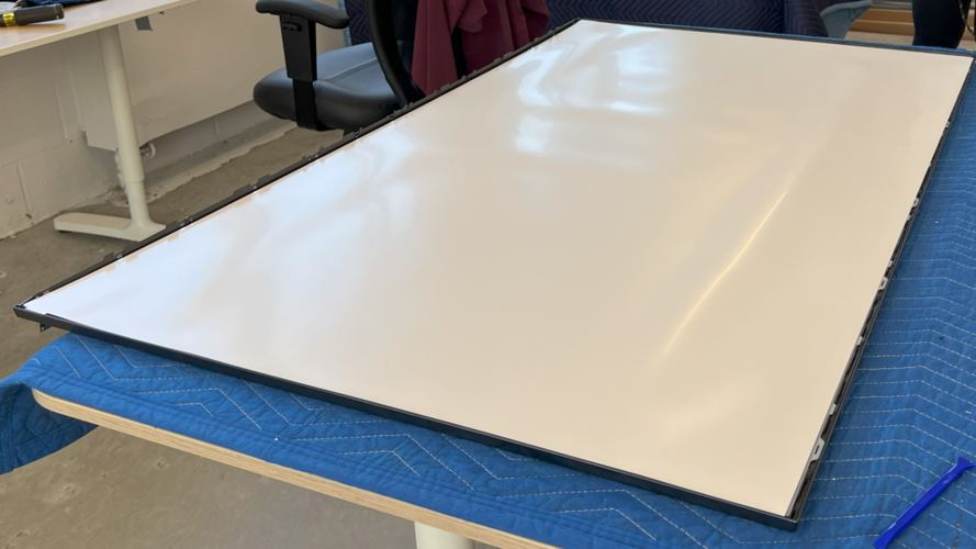

Khi họ mổ xẻ bên trong, phát hiện thấy tấm phản quang đã bị cong vênh do tác động từ hiện tượng quá nhiệt. Chính vì thế mà TV bị hư hỏng hình ảnh vì không thể phân phối ánh sáng đồng đều.

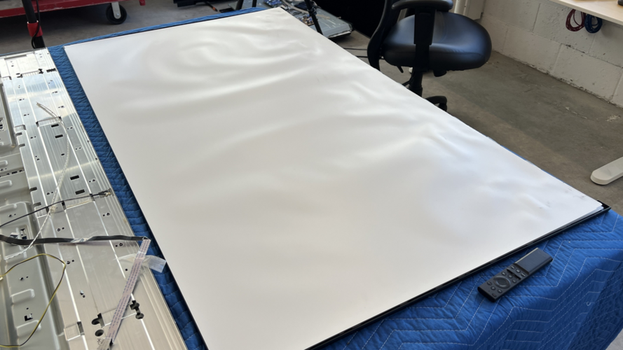

Tấm phản quang cong vênh do tác động của nhiệt từ đèn LED

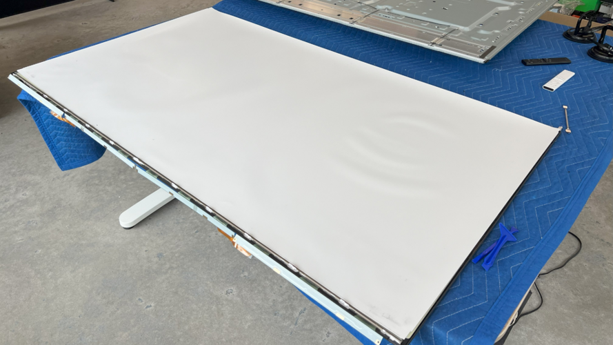

Và đây là hậu quả khi tấm phản quang bị cong vênh
Sự cong vênh lan rộng khắp tấm phản quang, từ phần đáy của nó gần đèn LED cho đến các điểm trung tâm của nó, nơi có bộ nguồn và bo mạch chủ. Nhưng ngay cả tấm dẫn sáng cũng xuất hiện 1 số vết nứt.

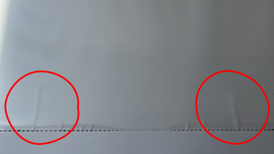

Sau khi kiểm tra kỹ, các chuyên gia RTings phát hiện đèn LED trong TV đã khiến tấm dẫn sáng bị tan chảy 1 phần xung quanh ở cạnh đáy, nơi tập trung đèn LED. Ngoài ra, một số đèn LED của AU8000 đã bị cháy.
Tấm dẫn sáng bị nứt vỡ bên trong AU8000
Hiển thị bị lộ ra lỗi vì tấm dẫn sáng không còn nguyên lành
Vậy là đã rõ, nhiệt lượng không được xử lý cẩn thận và các thành phần thiết kế cũng là loại rẻ tiền, đã dẫn tới hư hại nghiêm trọng cho mẫu TV Samsung AU8000. Bao gồm cháy đèn LED, tấm dẫn sáng lẫn tấm phản quang đều hỏng. Chất lượng hình ảnh đi xuống rõ rệt.

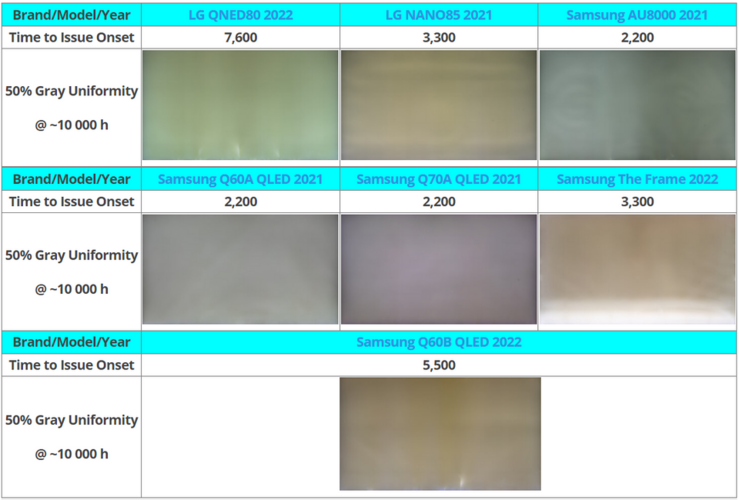

Khi mở nội thất của một số mẫu TV Samsung và LG khác, RTings nhanh chóng phát hiện gần như chúng đều xảy ra như nhau bất kể mẫu mã đắt hay rẻ, hay đến từ những thương hiệu khác nhau. Ngoài tình trạng tấm dẫn sáng lẫn tấm phản quang bị hư hỏng, cháy LED cũng xuất hiện trên LG QNED80 dù tình trạng nhẹ hơn so với Samsung AU8000.

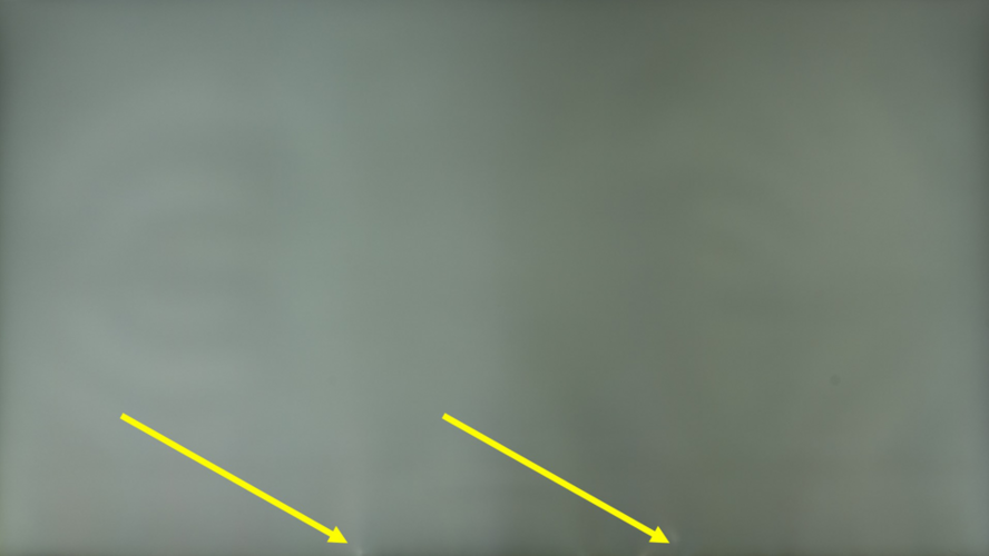

LG QNED80 lỗi hiển thị vì bị nứt vỡ tấm dẫn sáng

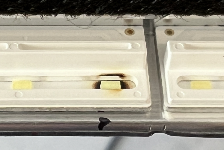

LG QNED80 có vết cháy sém ở quanh 1 đèn LED
Từ những bằng chứng thực tế, RTings kết luận các TV LCD LED viền gặp nhiều vấn đề do nhiệt lượng sinh ra từ dải đèn LED. Họ cho rằng sớm hay muộn cũng sẽ hỏng và đắt hay rẻ cũng bị không khác biệt. Vì về cơ bản thiết kế của chúng giống nhau bất kể mẫu mã và nhà sản xuất.

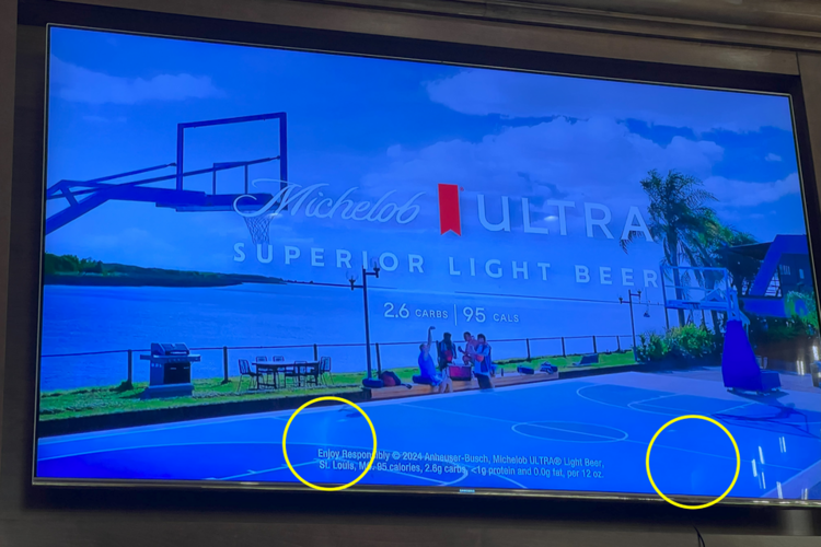

Samsung The Frame bị hở sáng vì tấm dẫn sáng hư hại

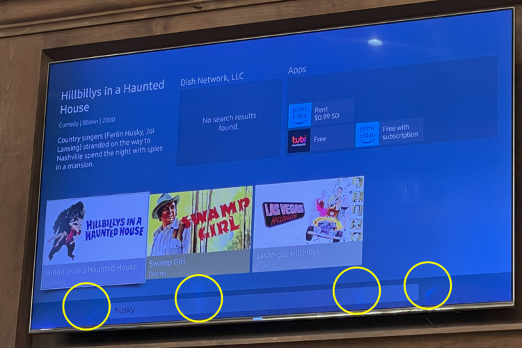

TV Samsung trưng bày trong 1 nhà hàng cũng bị lỗi hiển thị, khi soi kỹ sẽ thấy những vệt sáng nhạt màu hơn khu vực xung quanh nổi lên ở phía dưới, nơi bố trí đèn nền LED
Tại sao TV LCD LED viền vẫn rất phổ biến?
