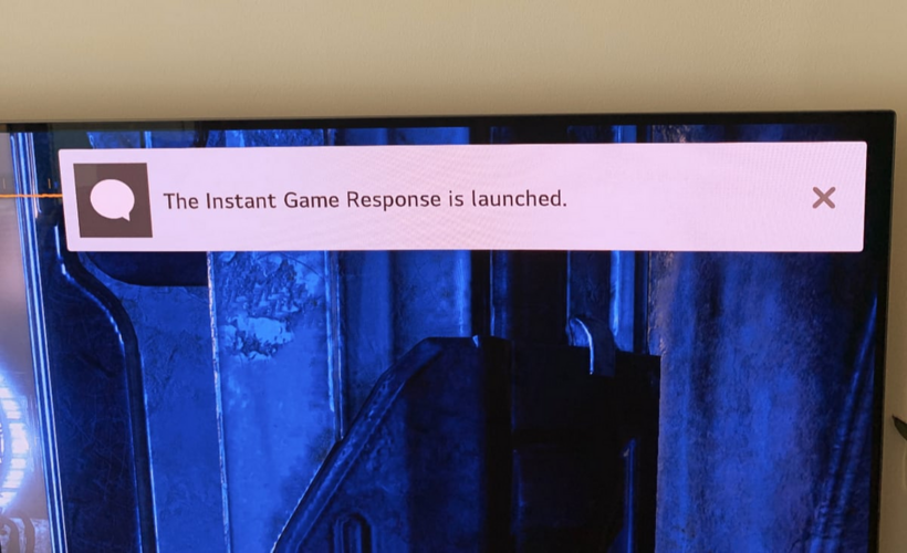

Thông thường, ALLM sẽ được bật theo mặc định, nhưng đôi khi bạn có thể phải bật nó trong menu cài đặt của thiết bị. Quá trình này sẽ khác nhau tùy thuộc vào thương hiệu và model.
Khi ALLM được bật trên cả TV và thiết bị nguồn, TV của bạn sẽ tự động chuyển sang chế độ game bất cứ khi nào bạn bắt đầu chơi game. Một số model TV có chế độ hình ảnh 'Game' chuyên dụng, trong khi một số model khác có thể kích hoạt chế độ game trên bất kỳ chế độ hình ảnh nào để giảm độ trễ đầu vào. Tất cả những điều này sẽ diễn ra tự động.
