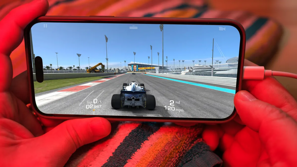

Tuy nhiên, mối đe dọa lớn nhất không phải là sạc quá mức mà là nhiệt độ. Khi điện thoại được cắm sạc và chạy các ứng dụng nặng, nó sẽ tạo ra nhiệt, làm tăng tốc độ hao mòn hóa học bên trong pin. Nếu bạn chơi game, phát trực tuyến hoặc sạc pin vào một ngày nóng nực, thì nhiệt độ tăng thêm đó gây hại nhiều hơn nhiều so với việc cắm cáp qua đêm.

Ngay cả với những biện pháp bảo vệ của các hãng, một số điều kiện có thể làm tăng tốc độ hao mòn pin. Như đã đề cập trước đó, nguyên nhân phổ biến nhất làm pin hao mòn nhanh hơn là nhiệt độ cao. Ngay cả trong thời gian ngắn, việc để điện thoại sạc dưới ánh nắng trực tiếp, trong xe hơi hoặc dưới gối cũng có thể đẩy nhiệt độ lên mức không an toàn.
Sử dụng nhiều trong khi sạc, chẳng hạn như chơi game hoặc chỉnh sửa video 4K, cũng có thể gây ra các đợt tăng nhiệt độ đột biến khiến pin nhanh hỏng hơn. Và cáp hoặc củ sạc giá rẻ, không được chứng nhận có thể cung cấp dòng điện không ổn định gây áp lực lên các cell pin. Nếu pin của bạn đã vài năm tuổi, nó sẽ nhạy cảm hơn với loại áp lực này.
