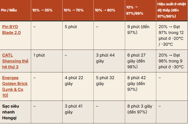

Cuộc đua phát triển công nghệ sạc siêu nhanh giữa các hãng xe điện Trung Quốc tiếp tục tăng nhiệt khi Tập đoàn FAW chính thức gia nhập với một thành tích đáng chú ý. Hãng cho biết thương hiệu Hongqi đã hợp tác cùng nhà sản xuất pin Lishen Battery phát triển thành công loại pin mới có khả năng sạc từ 10% lên 70% chỉ trong 3 phút 41 giây.
Theo thông báo của FAW, kết quả này được ghi nhận trong điều kiện thử nghiệm ở nhiệt độ 25°C. Bộ pin cũng chỉ mất 8 phút 3 giây để sạc từ 10% lên 97%, tiến gần đến khả năng sạc đầy chỉ trong vài phút. FAW cho biết pin mới đạt tốc độ sạc cực đại 12C, tức về lý thuyết có thể sạc đầy trong khoảng 5 phút nếu duy trì công suất tối đa. Đây là bước tiến đáng kể so với các thế hệ pin trước nhờ sử dụng vật liệu cực dương mới được tối ưu cho khả năng sạc tốc độ cao.

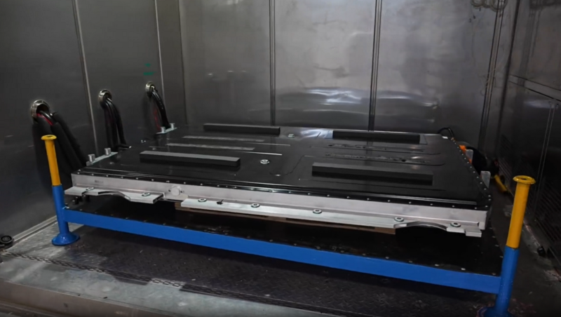

Pin sạc siêu nhanh của Hongqi. Nguồn: FAW Hongqi

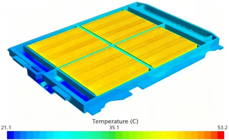

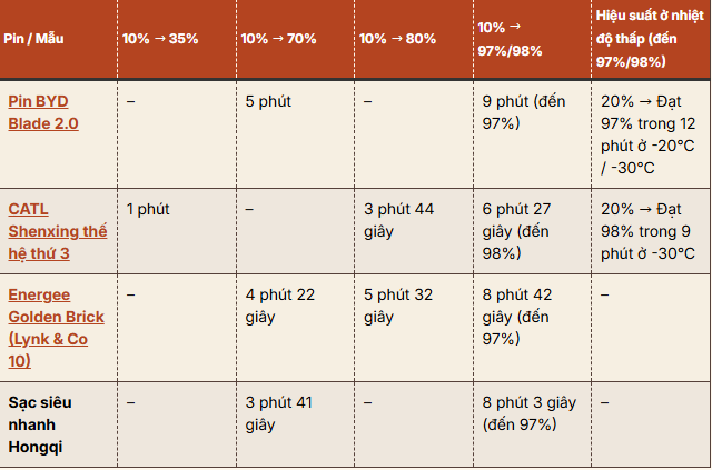

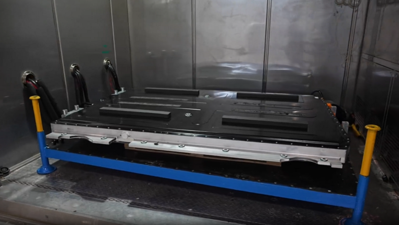

Hệ thống này đảm bảo sự chênh lệch nhiệt độ trên toàn bộ khối pin được duy trì trong phạm vi 3°C trong quá trình sạc nhanh.
Sạc với công suất rất lớn luôn đi kèm nguy cơ phát sinh nhiệt, vì vậy FAW đã trang bị cho bộ pin hệ thống làm mát bằng chất lỏng thông minh. Hệ thống này giúp chênh lệch nhiệt độ giữa các cell pin luôn được giữ trong phạm vi 3°C ngay cả khi sạc siêu nhanh, qua đó hạn chế hiện tượng quá nhiệt và kéo dài tuổi thọ pin.
