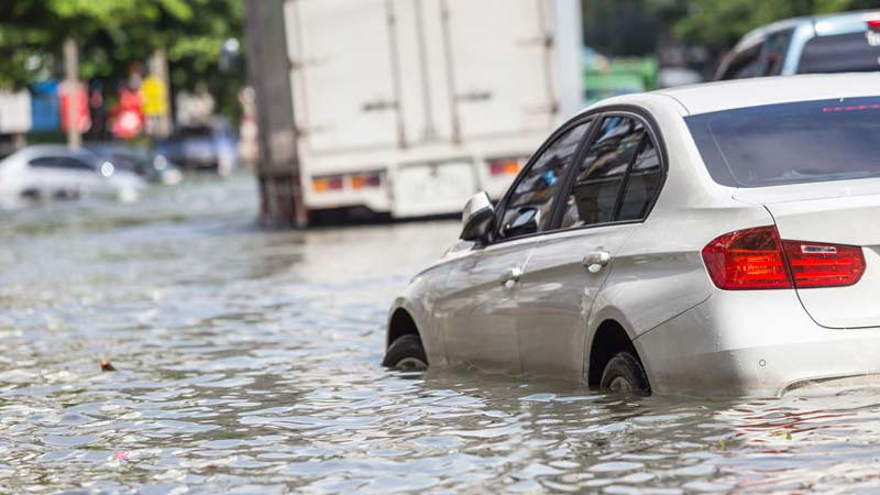

Khi xe ô tô bị nước vào sẽ làm gây hại cho các ổ bi và ổ bạc dưới gầm xe ô tô, tác động xấu đến động cơ khi đề, làm hỏng máy phát điện, các linh kiện điện hay các cảm biến của xe. Bên cạnh đó, nước luôn được coi là kẻ thù hàng đầu của động cơ. Nếu xe bị ngập nước đến nắp capo thì nước sẽ thông qua ống hút gió và tràn vào khiến máy bị hỏng và gây chết máy đột ngột. Hiện tượng này còn được gọi là thủy kích.
Khi xe ô tô đã bị thủy kích, nếu nhẹ thì chỉ cần thay tay biên, nhưng nếu bị nặng thì có thể sẽ phải thay thế cả hệ thống động cơ xe, hệ thống điện chi phí cao. Hệ thống điện của xe cũng rất nhạy cảm với nước. Khi nước xâm nhập từ gầm xe lên sàn sẽ khiến cho hệ thống điều khiển của xe bị chập mạch gây hỏng. Xe ô tô càng bị ngập sâu và ngâm lâu ở trong nước thì hệ thống điện lại càng dễ bị hư hỏng. Trong trường hợp nước bị tràn vào xi lanh cũng gây ra nguy hại bởi lòng xi lanh rất có thể sẽ bị gỉ và khiến cho xe ô tô tiêu thụ xăng nhiều hơn hay mọi người vẫn trêu đùa là “uống xăng như uống nước”.

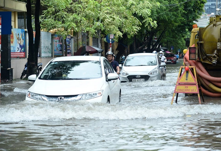

Đi tốc chậm, đều ga
Nếu đi xe số sàn, lái xe nên chuyển về các số nhỏ để đi và giữ đều chân ga; còn với xe số tự động, hãy chuyển về chế độ S (sport) để lái rồi ga từ từ, hạn chế việc thốc ga.
Điều này rất cần thiết khi lái trong các con đường ngập nước, việc thốc ga đi nhanh rồi phanh gấp sẽ khiến nước rung động mạnh có thể tràn vào trong cổ hút thông qua lọc gió, sau đó sẽ lọt vào buồng đốt gây hiện tượng thủy kích nguy hiểm.
Không dừng ở đoạn ngập nước sâu
Việc đi chậm sẽ giúp lái xe quan sát đường tốt, và hơn hết có thể giúp nhận ra những đoạn đường ngập sâu.
Đối với các loại xe khác nhau, sẽ có các mức ngập khác nhau để xem xét dừng lại. Nếu nước ngập không quá 20 cm hoặc không quá cạnh dưới cánh cửa thì yên tâm có thể di chuyển qua một cách an toàn.

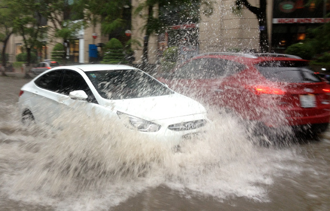

Di chuyển chậm
Đừng đi nhanh thế này​
Nếu đã qua vùng lũ một cách an toàn hãy tiếp tục lái xe bình thường nhưng di chuyển một cách điềm tĩnh không thốc ga hay phanh gấp vì các bộ phận trên xe đã có tiếp xúc với nước nên cần thêm thời gian để khô ráo.

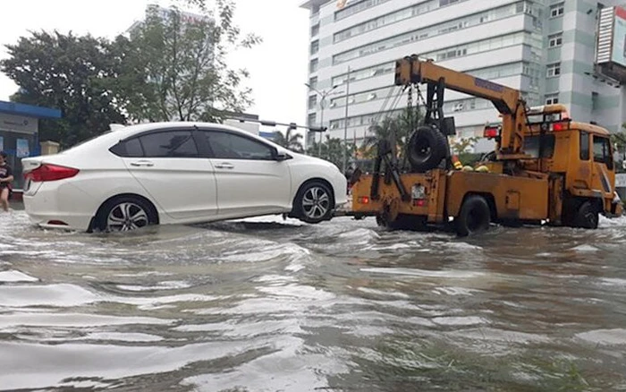

Gọi cứu hộ
Trường hợp xe bị tràn nước vào trong khoang động cơ gây chết máy, lái xe cần gọi cứu hộ đưa xe về trạm sửa chữa để có phương án xử lý tốt nhất, không nên cố gắng nổ máy. Khi cố đề nổ máy, nước có thể tràn vào buồng đốt và không có đường ra; việc khởi động liên tục sẽ dẫn đến hiện tượng cong, gãy tay biên, gây hư hỏng động cơ thiệt hại lớn hơn rất nhiều.
Khi gọi cứu hộ, tài xế cũng lưu ý nếu xe trang bị số tự động, hệ thống tự động chống trượt, tự động cài cầu, tự động ổn định chống lật hoặc dẫn động 4 bánh toàn thời gian thì chỉ nên kéo xe bằng xe bàn (4 bánh không quay).
Ngoài ra, không nên mở cửa ngay khi xe bị chết máy mà cần chú ý tới mức nước. Nếu nước cao hơn phần thấp nhất của cửa ra vào, tuyệt đối không được mở cửa, vì sẽ làm nước bên ngoài tràn vào làm hư các hệ thống điện tử. Trong trường hợp này, nếu cần thiết, nên mở cửa sổ để ra vào xe.
