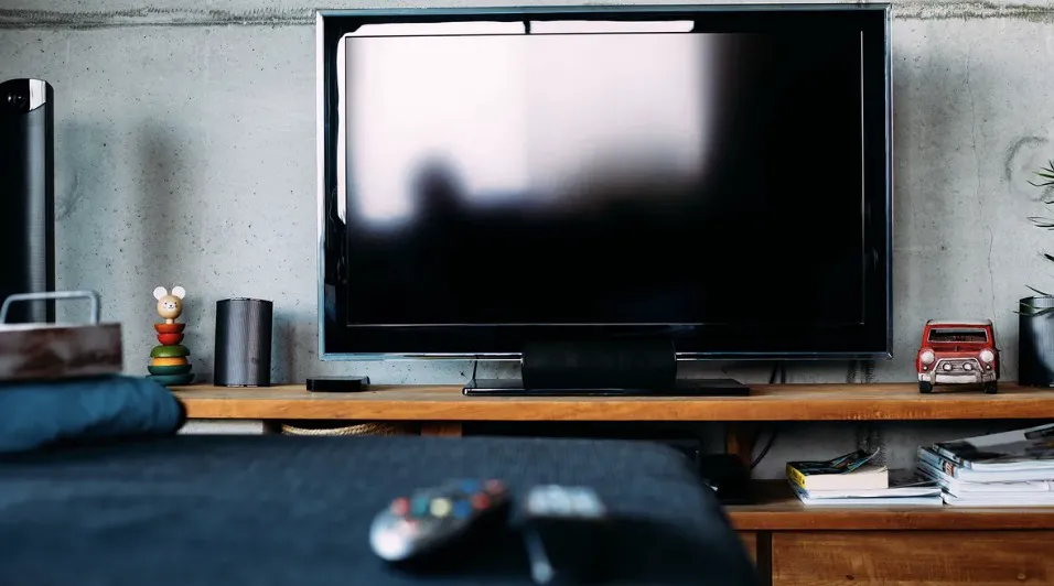

Hầu hết TV hiện đại có màn hình bóng, biến chúng thành những tấm gương đối với bất kỳ nguồn sáng nào trong phòng (từ cửa sổ cho đến đèn). Một số TV, bao gồm nhiều mẫu cũ, có màn hình nhám hơn, không phản chiếu mạnh như các mẫu gần đây. Ánh sáng môi trường vẫn có gây ảnh hưởng lên TV màn hình nhám: thay vì phản chiếu ánh sáng về phía bạn, màn hình nhám tán xạ ánh sáng ra khắp màn hình. Mức độ phản chiếu được giảm đi, nhưng màu đen của màn hình lại tăng lên, khiến hình ảnh trông như bị bệt. Do đó, bất kể bạn dùng loại TV gì, nếu có một nguồn ánh sáng nào đó trong phòng chiếu được vào màn hình TV, thì bạn cũng sẽ thấy được nó, và nó sẽ ảnh hưởng đến chất lượng hình ảnh.
5 cách giảm loá và hiện tượng phản chiếu khó chịu trên tivi
Một loại màn hình nhám với độ loá giảm đáng kể Dù trên mạng có bán một số loại lớp phủ chống loá tự dính lên màn hình, bạn không nên sử dụng chúng. Không có gì đảm bảo hình ảnh sẽ trông đẹp hơn sau khi bạn dán thứ gì đó lên màn hình, mà chưa chắc có thể gỡ ra dễ dàng trong trường hợp bạn không ưng ý! Ngoài ra, cho dù chúng thực sự giảm được sự phản chiếu, thì chất lượng hình ảnh tổng thể cũng bị ảnh hưởng, giống như những TV có màn hình nhám ngày xưa.

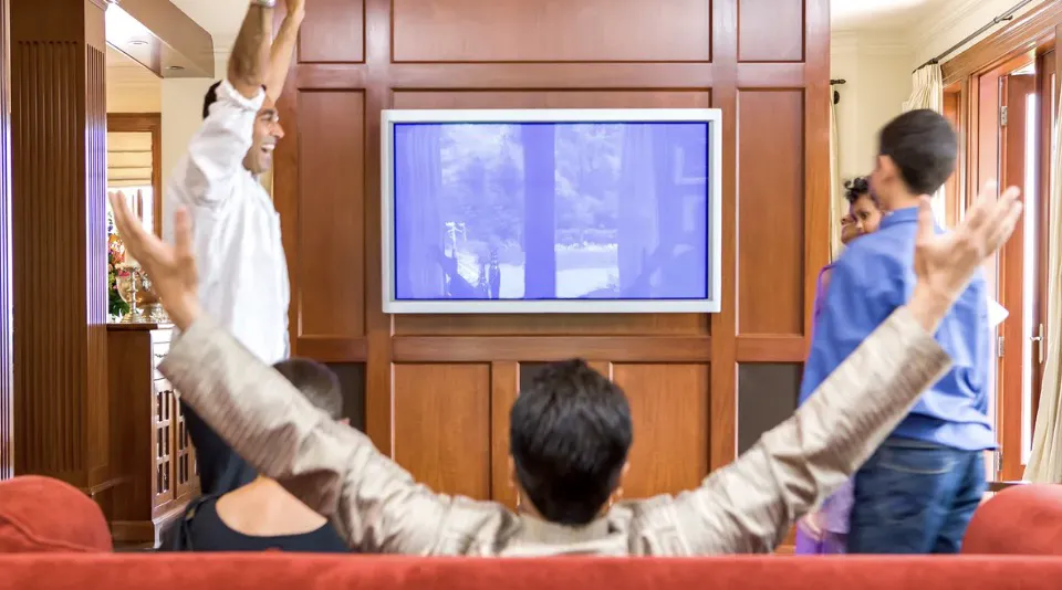

TV này đặt sai bét: vừa quá cao, vừa bị phản chiếu nặng Xem TV vào ban ngày lại là một vấn đề hoàn toàn khác. Bạn không thể tắt mặt trời, do đó chúng ta sẽ đề cập đến giải pháp cho vấn đề này sau.

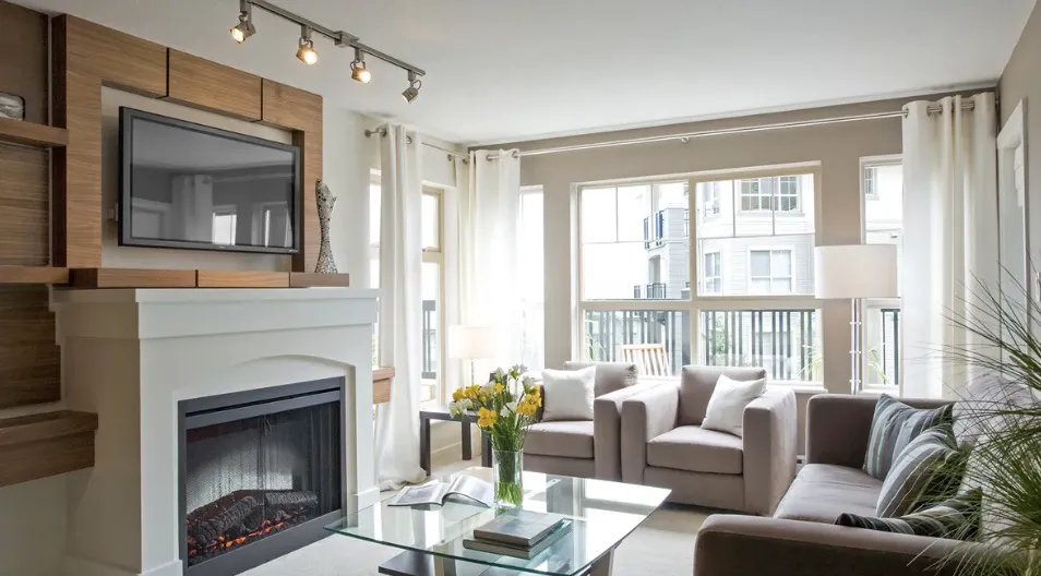

Một lựa chọn khác là gắn TV lên giá treo tường có khả năng xoay, nghiêng, hoặc cả hai. Khi bị phản chiếu, bạn có thể di chuyển nhẹ TV để ánh sáng phản chiếu hướng đi chỗ khác (và bạn không còn thấy nó nữa). Lưu ý rằng, hầu hết màn hình LCD sẽ trông khá tệ khi không hướng thẳng về phía bạn. Nếu nghiêng hoặc xoay các màn hình này, bạn sẽ không xem chúng từ vị trí trung tâm và chất lượng hình ảnh có thể bị ảnh hưởng.

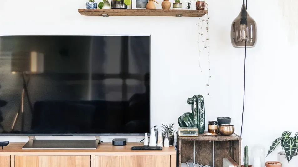

TV bị phản chiếu nặng thế này mà ai cũng hào hứng là sao? Một lựa chọn khác nữa là di chuyển đèn để nó không phản chiếu lên màn hình nữa. Chắc bạn thử cách này ngay từ đầu rồi đúng không?

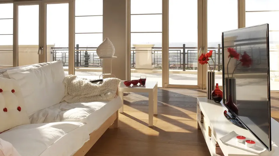

Nếu phòng nhiều cửa sổ, đối thủ chính của bạn lúc này sẽ là…mặt trời, và TV của bạn chắc chắn không có cửa thắng. Những màn hình LCD sáng nhất hiện nay vẫn xem tốt trong nhiều môi trường nắng chói, nhưng với một lượng ánh sáng quá lớn trong phòng thì chất lượng hình ảnh không thể đạt mức tốt nhất được.
Phải lắp màn chống nắng ngoài cửa sổ thôi! Lúc này, bạn nên sử dụng màn chống nắng loại có mô-tơ điều khiển, lắp trong hoặc ngoài cửa. Loại màn này vừa giúp giảm độ nóng vào mùa hè, làm nhà cửa mát mẻ hơn, mà còn khiến không gian trong nhà tối hơn, hạn chế tối đa ánh sáng trực tiếp chiếu vào, và do đó cũng giảm phản chiếu trên màn hình TV. Tuy nhiên, nếu áp dụng biện pháp này, bạn nên chọn loại màn thông minh, có thể tích hợp vào hệ thống nhà thông minh đang dùng. Hầu hết các sản phẩm thông minh liên kết được với Alexa, số ít khác tương thích với Google và Siri. Tham khảo: Cnet >> Làm sao để lau chùi TV màn hình phẳng đúng cách nhất
