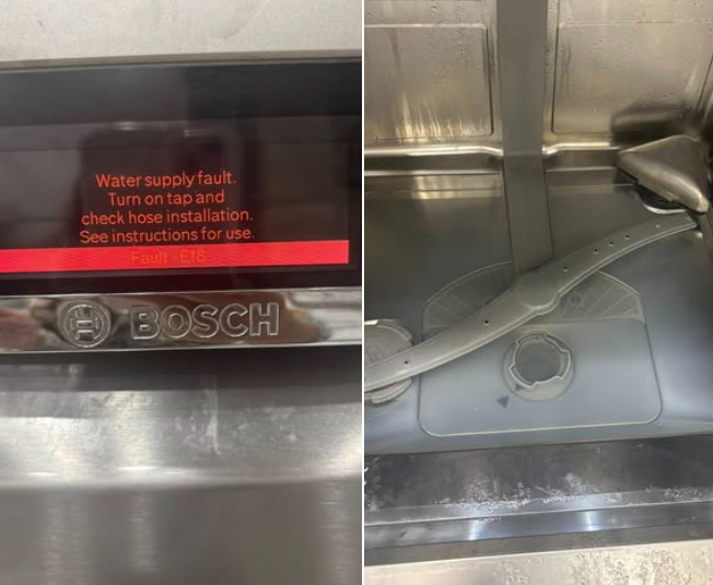

Máy rửa bát Bosch Series 8 báo lỗi E18 đồng thời còn nước đọng dưới đáy như trong ảnh thường xuất phát từ việc máy không lấy được nước mới, mặc dù van cấp nước bên ngoài vẫn mở. Với Bosch, E18 gần như luôn liên quan đến vấn đề cấp nước hoặc hệ thống cảm biến mực nước, và hai hiện tượng bạn gặp (báo lỗi + còn nước) thường có liên quan trực tiếp với nhau.
Dưới đây là nguyên nhân thường gặp nhất và cách khắc phục theo thứ tự dễ → khó, dành riêng cho lỗi E18 của Bosch:
Trong nhiều trường hợp, nguyên nhân đơn giản nhất là lưới lọc nhỏ ở đầu ống cấp nước bị tắc cặn. Lưới này nằm ngay đoạn ren nối ống cấp nước vào thân máy. Khi bị bám cặn vôi, rỉ hoặc bụi bẩn lâu ngày, lượng nước vào giảm mạnh khiến máy hiểu rằng không có nước cấp, từ đó báo E18.
Cách kiểm tra khá dễ: khóa van, tháo đầu ống, gỡ lưới lọc nhỏ và vệ sinh sạch rồi lắp lại.
Một lý do khác là ống cấp nước bị gập hoặc nghẹt bên trong. Chỉ cần một khúc gập mạnh phía sau máy cũng đủ khiến lượng nước giảm đáng kể. Nên quan sát toàn bộ đường ống xem có chỗ nào bị đè, bị bẹp hay xoắn không.
Trong những gia đình có áp lực nước yếu, lỗi E18 cũng có thể xuất hiện dù van luôn mở. Máy Series 8 yêu cầu áp lực nước ổn định để khởi động chu trình. Nếu mở vòi nước gần đó mà thấy nước chảy yếu, rất có thể đây là nguyên nhân. Thường chỉ cần cho máy chạy vào thời điểm áp lực mạnh hơn hoặc dùng bơm tăng áp.
Tuy nhiên, chi tiết đáng chú ý nhất trong ảnh là nước vẫn nằm dưới đáy, nghĩa là máy chưa xả hết nước cũ. Khi còn nước, cảm biến mực nước sẽ không cho phép cấp nước mới và việc này cũng khiến máy báo E18. Ở trường hợp này, vấn đề có thể nằm ở bơm xả bị kẹt, rác chặn ở lưới lọc đáy hoặc đường ống xả ra ngoài bị tắc. Chỉ cần một chút xương, hạt nhỏ hoặc mảnh thủy tinh lọt vào cánh bơm là máy sẽ không xả hoàn toàn nữa.
Nếu bạn lấy hết nước đọng bằng khăn, sau đó tháo lưới lọc trong khoang rửa ra kiểm tra xem cánh bơm xả có quay trơn không, rất dễ phát hiện nguyên nhân. Ngoài ra nên kiểm tra cả đoạn ống xả nối ra dưới bồn rửa, bởi khu vực này hay bị mỡ bám gây tắc.
Trong một số trường hợp hiếm hơn, vấn đề nằm ở van cấp nước AquaStop. Van này có thể bị kẹt cơ học hoặc hỏng cuộn điện, khiến máy không nhận được giọt nước nào dù bên ngoài van vẫn mở. Khi xảy ra lỗi dạng này, máy thường kêu “tạch tạch” nhỏ lúc cố gắng lấy nước nhưng nước không vào. Khi đó cần kiểm tra hoặc thay van.
Với triệu chứng báo E18 và còn nước dưới đáy, khả năng cao nhất là tắc ở bơm xả hoặc tắc ở lưới lọc đầu cấp nước. Nên bắt đầu bằng việc vệ sinh lưới lọc cấp nước, kiểm tra cánh bơm xả và đường ống xả. Nếu các bước này không giải quyết được, lúc đó mới tính đến khả năng van AquaStop hoặc cảm biến mực nước gặp vấn đề và cần gọi đến thợ.
